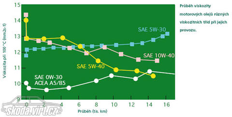

Jinak něco obecnýho o olejích - jak se mění viskozita u jednotlivých tříd během provozu. Dost mě to zaujalo a překvapilo. Kterak může bejt x-30 ve skutečnosti hustší, než x-40.

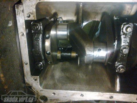

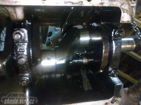

Tak jsem konečně vyštrachal fotky, pod ventildeklem to vypadá nějak takhle. Nijak zásadní mi to nepřijde, třeba u mojí 110L, provozované na detergentní olej to vypadá skoro hůř... mám to risknout? Jinak víc fotek ve vyšším rozlišení tady: fotky.herman.pro/1000MB-3
Ale foceno mobilem za blbých podmínek, takže nic moc...

tak mě se to naštěstí moc negelovatělo a kanály jsem čistil kompresorem abych dostal pryč co nejvíce starého oleje je mi jasný že to neni čistý na 100% ale v rámci možností to stačilo

Jestli tam toho byl štípíček, tak bych se nebál. Já viděl ventildekl, kde toho bylo asi půl kila.
Můžeš se podívat ještě do olejovýho kanálu - přes nějakou zátku nebo čidlo, je pravda, že čidlo jsem měl úplně zatemovaný jenom s dutinkou průměru špendlíkový hlavičky.
