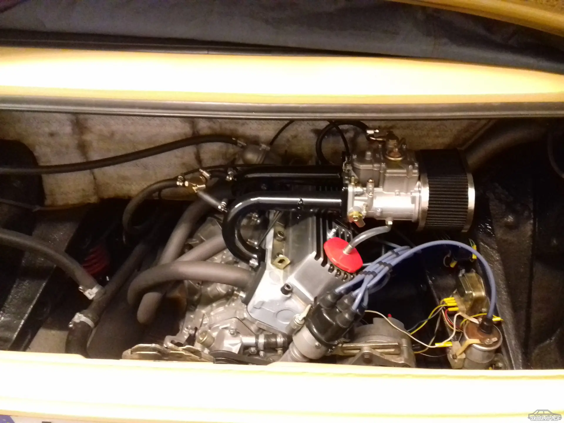

-> Boco: No ještě to můžeš udělat jako já pěkně po škodovácku. Dělal jsem Avona, protože víko s tímhle cool hrdlem jsem nesehnal prostě.
Foto je v ID Rapida a dělal jsem to ručně hrubé nerovnosti pilníkem a pak takovým tím brousítkem co jsem s ním dělal sádroš v garáži. Akorát jsem si do něj dával různý šmirgly a na konec leštil. Dolů musíš stejně nalepit korek, protože to nemá osazení
stačí mírně máznout červeným silikonem mezi těsnění a víko.
