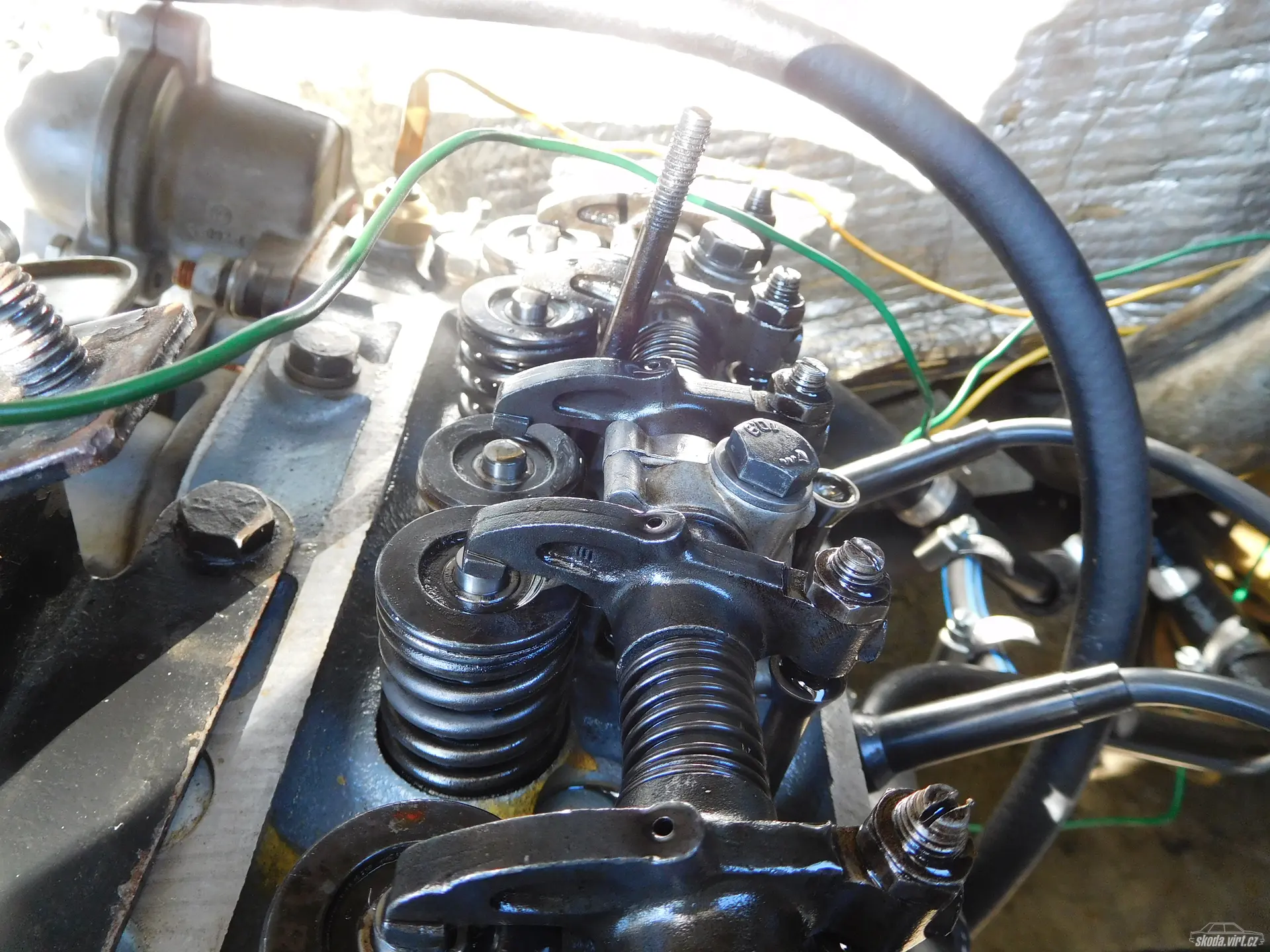

-> Jozka: Asi to z fotky nebude moc vidět, ale tohle by se opravdu samo neuzdravilo.
Novej ventil šel do vodítka bez odporu, a lehce po poledni už jsem jel na testovací jízdu6
Zatím to jede, ale tedy na to, že motor má být po komplet GO, tak po zahřátí oleje problikává kontrolka a je slyšet klepání (nejspíš pístní čep)...8
zvětšit Vyskocena rozvodova  tyčka   - obrázek od Bukaj vložen 03.09.2025 15:45:27

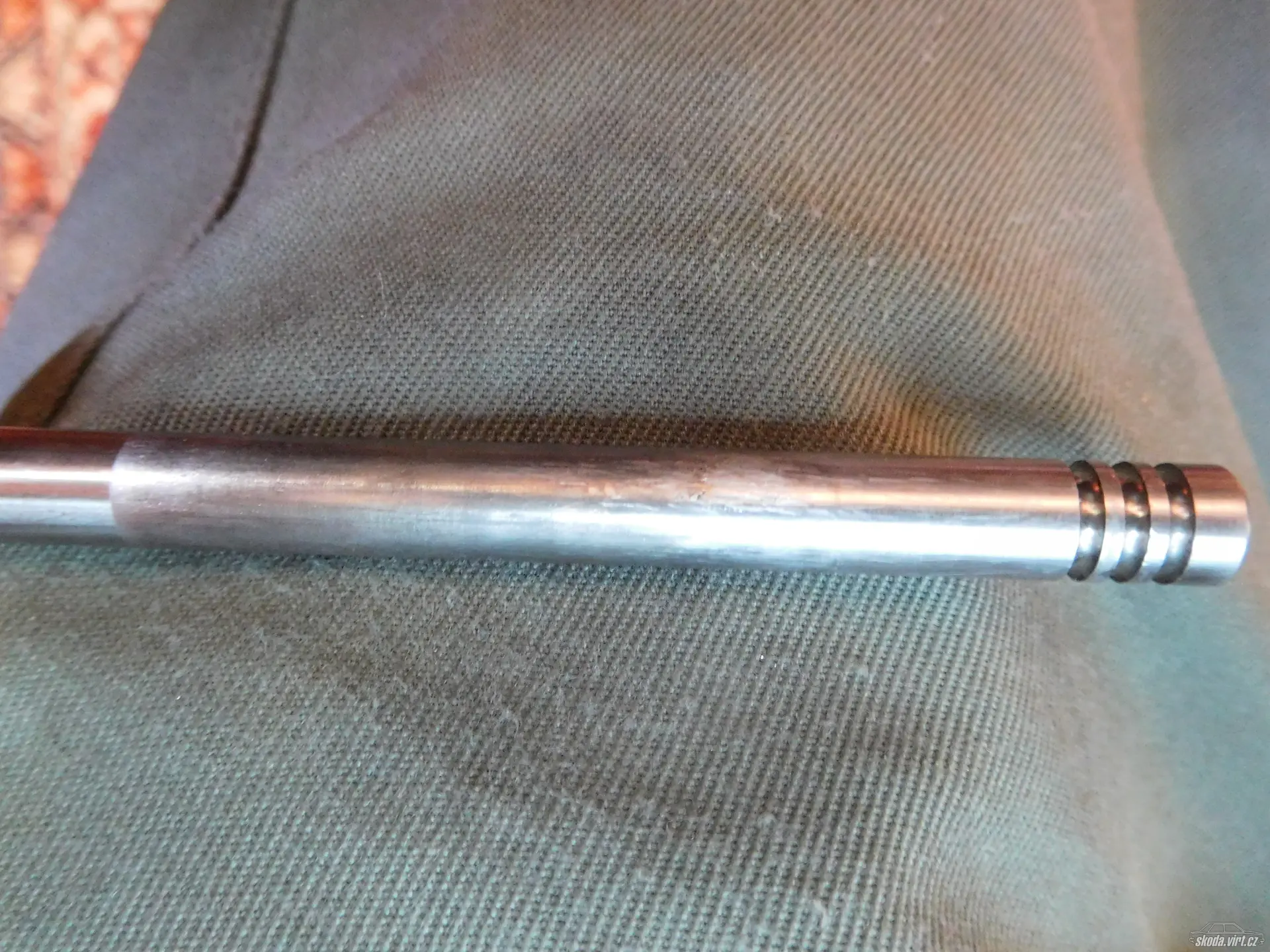

-> Bukaj: 8 Tak horší varianta.. Ten se asi sám neuzdraví..4

...přidřenej dřík ventilu ve vodítku8
zvětšit Vyskocena rozvodova  tyčka   - obrázek od Bukaj vložen 03.09.2025 09:32:38

Tak jsem teď shodil víko a bohužel je to jasný...10
zvětšit Vyskocena rozvodova  tyčka   - obrázek od Bukaj vložen 03.09.2025 09:31:15
