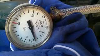

Měření tlaku paliva Felicie 1.3 MPI
Tak zde přidávám video, zkonstruoval jsem si takový primitivní měřáček. Tlak paliva je 2.5 baru a při odpojeném podtlaku 3 bary což je OK podle mě. Těsnění pod hlavou to nebude. Voda nemizí ani netlakuje, je krásně čistá. a tlaky ve všech 4 válcích jsou 12 baru

-> BooCheer: zkoušel jsi změřit tlak paliva? Jestli nemáš vyběhaný čerpadlo, (který dá sice spravný množství, ale nerozpráší dobře dávku paliva) anebo regulátor paliva na vstřikování liště? Zkus přiškrtit vratku od regulatoru do nádrže, jestli se běh motoru nezlepší.
