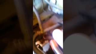

-> Jarda: Fouká a dost. :-/ Lítá z tama bílá mlha. Zkoušel sem to nahrát na video, ale to se mi nedaří uploadovat. Kompressmetr už mám slíbeno pujčit v neděli.
