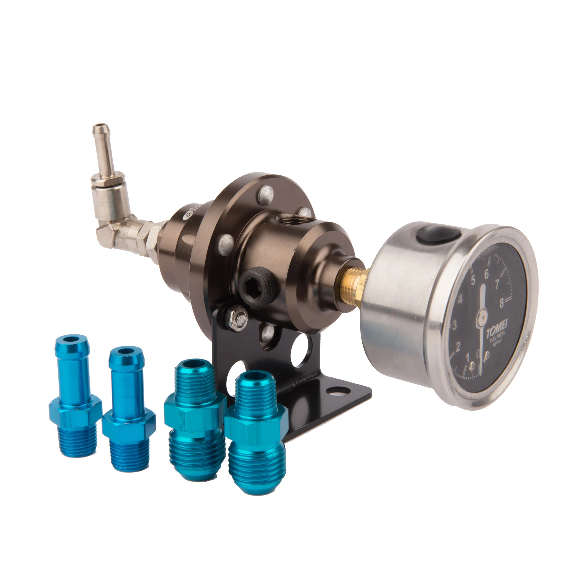

Vratku samozřejmě mám. Mám to tak i bez regulátoru kdy jednu větev skrtim.
14:43:34
29.06.2019
-> Petr Urban: Když udělá i vratku do nádrže, tak to bude dobrý.

-> Dušan: regulovat pumpu 3 - 5 bar na nízkotlaké vedení regulátorem asi není úplně nejlepší nápad pro oba komponenty.

Máte někdo doporučení na regulátor kde z vysokotlaké pumpy dostanu omezený tlak na karbec ? Potřebuju dočasně omezit čerpadlo v nádrži.

Tieto cuda z ciny by mali uregulovat 0-140 psi. Podarilo sa niekomu uregulovat aby nezaplavovalo karburator ked pumpa prilis tlaci tj do 5 psi /0.34 baru/? napr. nejako vydolovat a skratit pruzinu...
ae01.alicdn.com/kf/.../To mei-font-b-fuel-b-font-fon t-b-pressure-b-font-font-b -regulator-b-font.jpg
samozrejme su aj specialne na karbec ale tieto vcelku dobru cenu, vcelku dobre vyzeraju a su urcene na benzin
