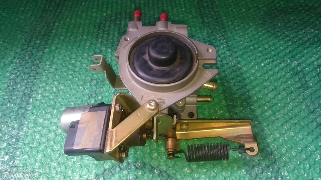

-> minno: Mimochodom ak chces byt ten treti clovek na zemeguli co to videl tak sa prid podivat. 4 Lezi mi to doma. 3 4

-> minno: Tu to mas zo strany, zo ktorej to mozno poznas lepsje. 3 4
zvětšit Aktívne uhlie vs karburátor - obrázek od su.tech – nezodpovědný hajzlík vložen 03.08.2016 16:04:14

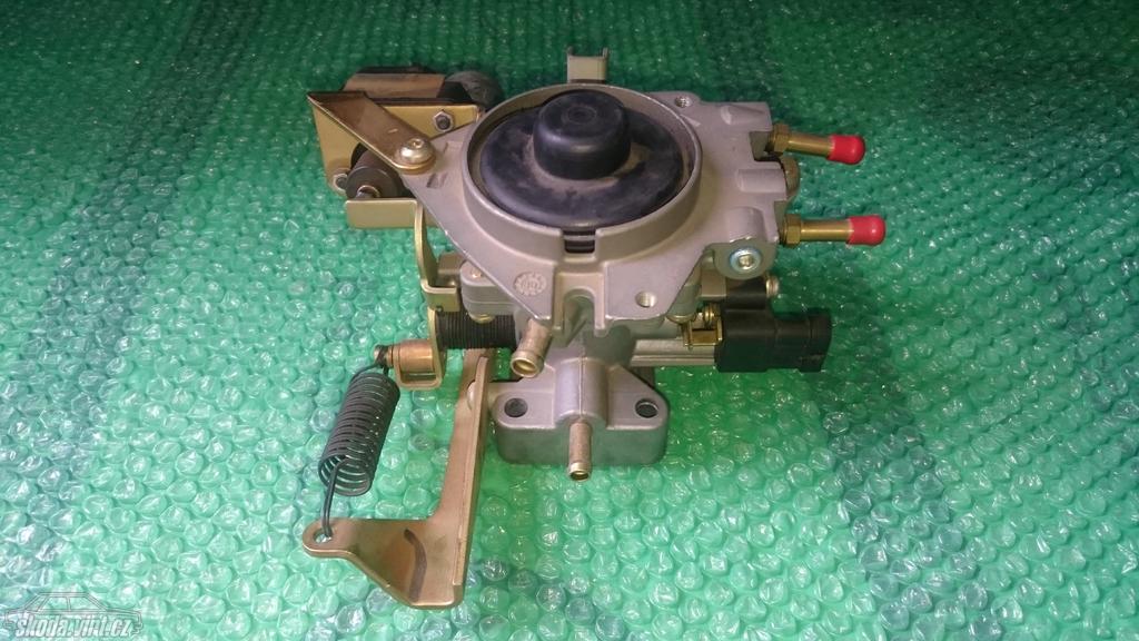

-> minno 03.08.16 08:12:40: Nikto nikdy nevidel diely na ne? Nehovor a co toto treba? Toto nieje novy diel na Gli/RiC? 4
zvětšit Aktívne uhlie vs karburátor - obrázek od su.tech – nezodpovědný hajzlík vložen 03.08.2016 16:02:06

-> rsvancara 02.08.16 18:06:08: No, lebo GLičko je oproti Ecotronicu fakt výhra. Všetci o tých systémoch vedia, že existujú, no nikto ich nikdy nevidel3 Hlavne ND na ne.

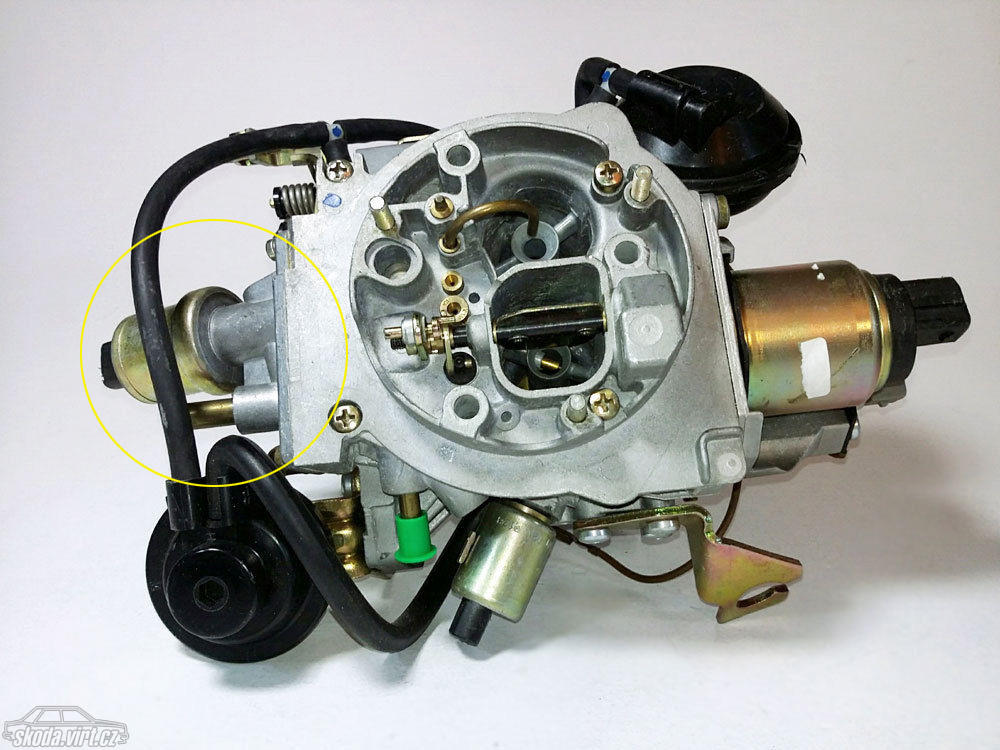

-> darklord: Teoreticky som nad tým uvažoval aj ja, ale prakticky asi nerealizovateľné. Tie karburátory sú síce veľmi podobné, ale predsa dosť iné. LEKR má 3 otvory vo veku na odvetrávanie, z toho 1 vývod ide rovno tou plastovou trubičkou nad 1. difúzer, zvyšné dva otvory sú len diery, jeden so sitkom. Ecotronic nemá tú plastovú trubičku a má asi len jeden odvetrávací otvor vo veku(?), zvyšok zaslepené, viď. foto nižšie. Čiže asi úplne inak vedené kanáliky vo veku a podobne, príliš komplikované.

-> minno: No ono je to těžký s tím startováním Lekru/Favorita. Bylo to moje první auto po rodičích(do dneška je v depozitu) ,r 89.. Nikdy jsem neměl s teplými starty potíže a to jsem tehdá neřešil věci odbornýho ražení jako teď. Zato kamarád měl Formana 135 jeden z posledních karbeců .. a ten vždy dlouho startoval za tepla. Co se týká odvětrání plovákovky,nádrže atd do nádobky - to je pouze legislativní věc týkající se emisí. To auto nesmí(ělo) vypouštět výpary ani v klidu - právě tak jako se schválně dělají letní paliva s vyšší bodem varu kvůli městským emisím.
Myslím že jediná varianta "provětrání" aiboxu je pomocí větráku s bezkártáčovým motorkem - podobně jako jsou motorový prostory benzínových člunů a lodí provětrávány větráčkem ..
15:04:45
27.07.2016
-> minno: Vidis a ja som si myslel ze sa lisia iba v tych vekach. Ze telo je rovnake... a samozrejme v ostatnych na nich namontovanych rozdielnych dielov...

A u ecotronic karburátora.
Do klasického LEKRa to ale asi zamontovať nepôjde :-( I keď veká karbecov sú veľmi podobné.
