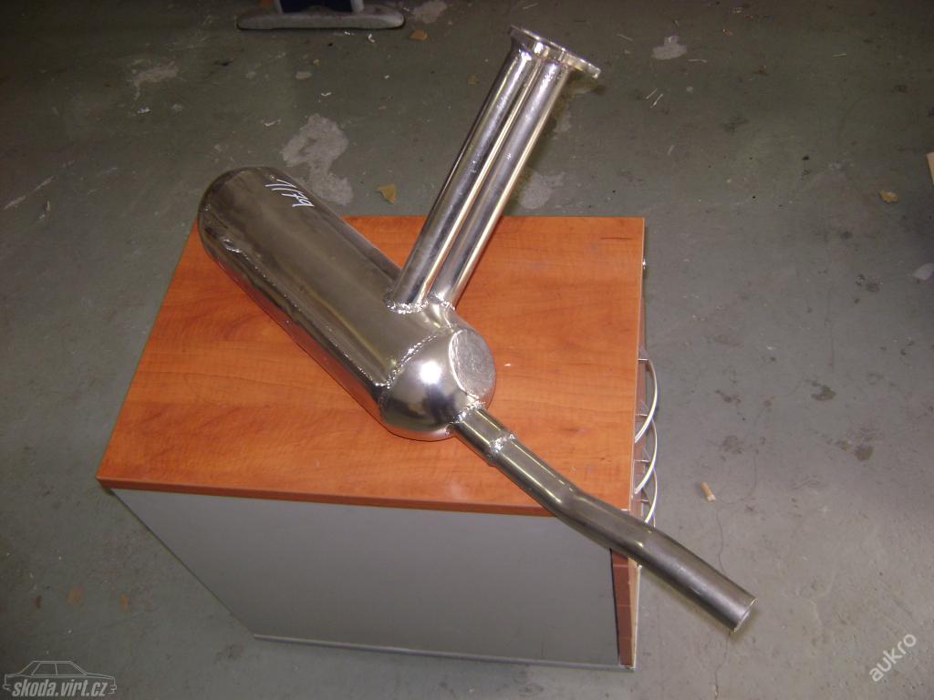

Jirik_Tuňák1983
-> Bukaj 08.04.15 22:17:49: Připomíná mi to totiž stejnou povrchovku jako měl Zazouš na Gardovce u výfuků k motoru z Alfy.
img.skoda-virt.cz/vase_au ta_upload/.../4299_2008-01 -05_11-49-16_90.jpg
skoda-virt.cz/cz/.../4299 -zazaa-gardeso
22:22:27
08.04.2015
08.04.2015
-> Bukaj: Mě se to taky nezdá - ale ať už je to z čehokoliv, tak je to ve finále do "něčeho namočený" - kolem svarů není žádnej náběh barev a že by ho někdo podrobil elektrochemickýmu leštění - no..
22:17:49
08.04.2015
08.04.2015
-> sep: Myslíš pochromovanej vejfuk? To asi ne...
...proč by to nebyla nerez?

sep
-> Bukaj: :tohle nebude nerez ale chrom,jestli je to líp/hůř,těžko říct.

-> Bukaj: 1500 mi teda zas tak vysoko nepřijde...

Aby tu bylo foto, až aukce zmizí v archivu...
19:04:37
08.04.2015
08.04.2015
Přihazoval jsem na tohle, ale že se to vyšplhá tak vysoko, to jsem nečekal...
Vypadá to nově, tak třeba by prodejce věděl něco o původu...
aukro.cz/nerezovy-vyfuk-s koda-105-136-i5052440325.h tml
