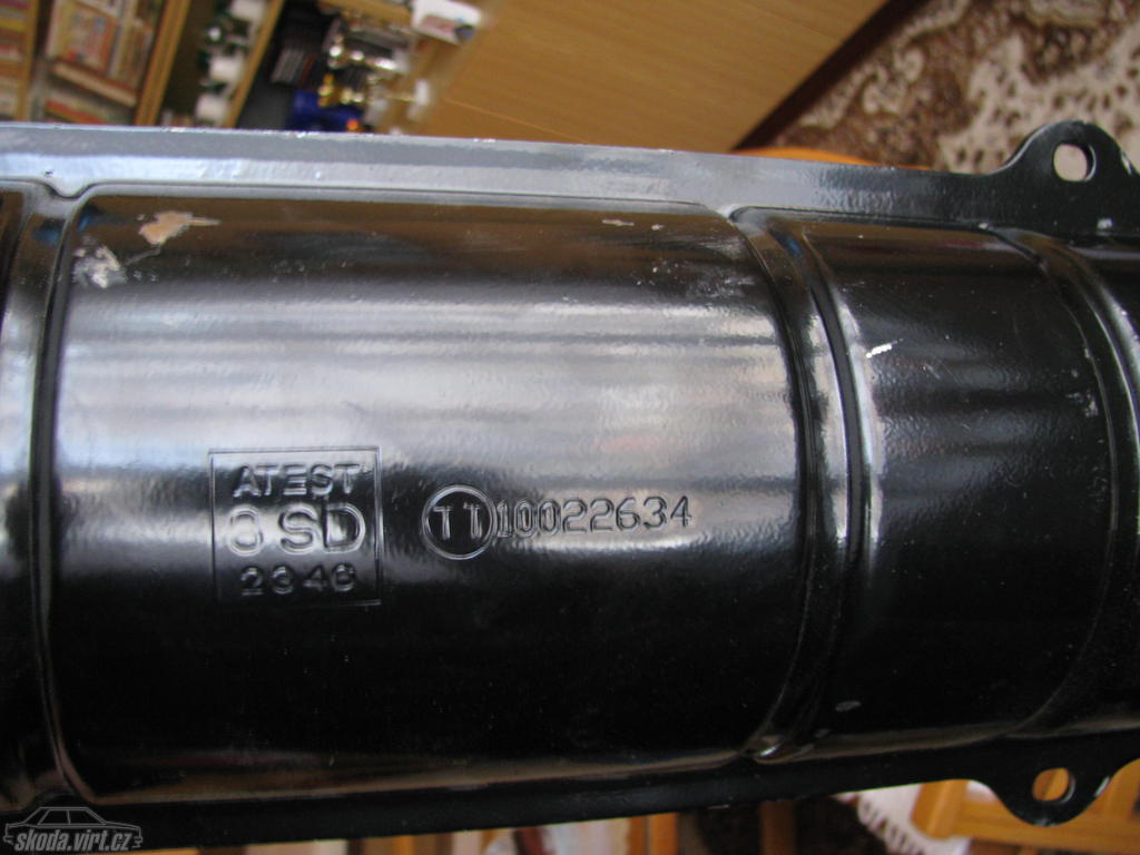

Výrobca podľa všetkého čo som zisťoval zrejme poľský Polmostow, kvalita dobrá, na jednom z nich som odjazdil 60 tis. km. Vyrazené má len toto.

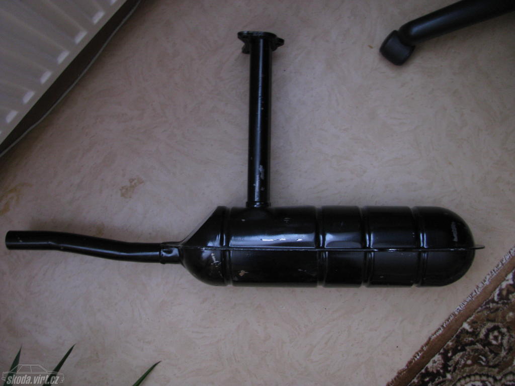

-> Buka: Tak to je des toto..... Tak už chápem, prečo stále píšeš o 3 prepážkach... Ja, ako som písal, som mal doteraz vždy výfuky so 4 prepážkami, preto mi to prišlo divné.... Takto vyzerali posledné dva výfuky... Na obale vidno 4 priehlubne. Bolo vidieť na tom tvojom čo si rozrezal zvonka len 3 priehlubne?

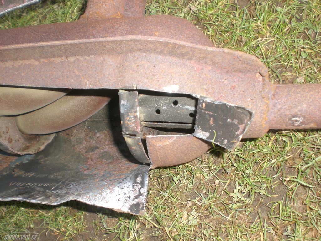

Jo, a z fotek to sice není vidět, ale úplně chybí horní krátká "vracecí" trubka a sběrné trubky vedou neperforované až do první komory výfuku a odtamtud jdou spaliny pouze přes děrování v přepážkách...
16:08:55
21.02.2015
21.02.2015
výstupní trubka "přiražena" k poslední přepážce - předpokládám, že jedna z nelibých rezonancí vznikala tam...
16:06:00
21.02.2015
21.02.2015
detail výstupní roury

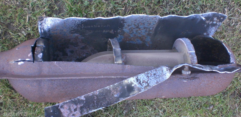

Tak jsem se vyhecoval a výfuk jsem kuchnul (ač byl ještě zdravý, tak na auto bych si ho už nedal)...
...nejedná se o ten výfuk, který jsem myslel, že to je (pohliníkovanej Polák už skončil ve šrotu vloni), ale o výfuk tuzemské produkce fy. Autosona, který na autě byl necelé dva roky a vyměněn byl z důvodu nehezkého zvuku (hlučnosti) a uhnilého držáku.

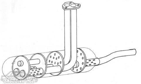

Je vidět, že je oproti originálu velmi zjednodušen. první dvě přepážky jsou identické (jen zrcadlově proti sobě otočené), třetí je jinak děrovaná a výstupní trubka skrz ní neprochází, stejně jako u vyfocených výfuků (na rozdíl od nákresu níže).

-> minno: Právě naopak - všechny originály mají 4 přepážky a dnešní druhoška má jen 3. Proto horší chraplavý zvuk a hlučnější novodobé výfuky.
Ověřoval jsem si to na svých zásobách i na autech a jediný se 3 přepážkami jsem našel na haldě šrotu 4 roky starý (z toho tři roky na autě a za tu dobu dvakrát opravovaný) výfuk polské výroby. Všechny ostatní výfuky, co mám na autech a na skladě mají 4 přepážky (jeden užovkový, 3 Mkové 105/120 a dva 130/5/6).

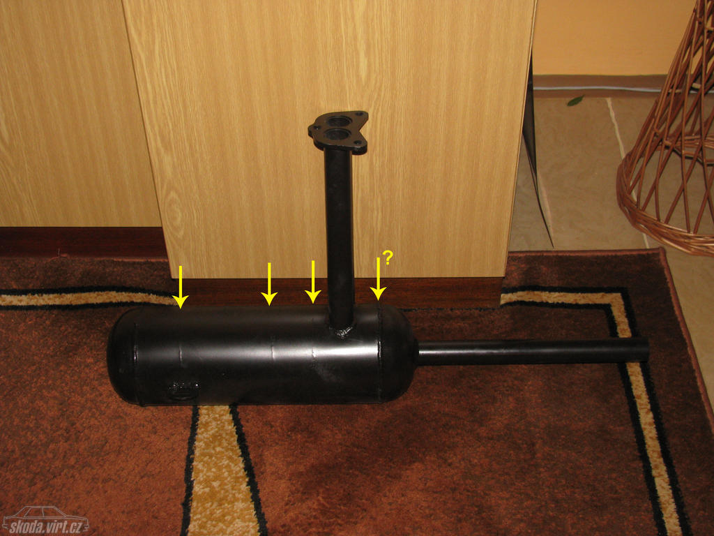

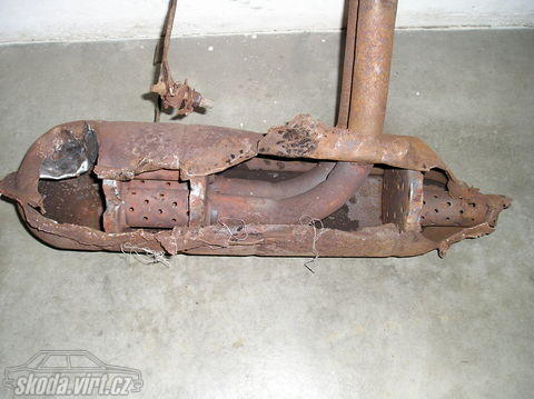

-> MOLSO: hej? tak už koluje :) A Boli tam 3 prekážky či 4? To tretie zľava je prekážka, či niečo iné?

a ešte nejaký nákres so 4 prepážkami.

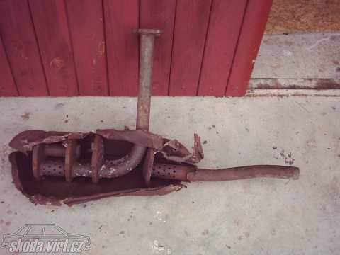

znova 3 prepážky (alebo 4? to v strede vyzerá skôr ako nejaká výstuha)

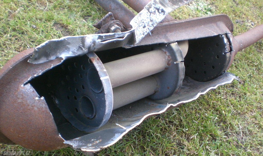

3 prepážky

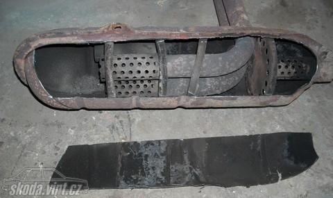

4 prepážky

Zdar. Mám tu zopár fotiek rozpáraných sériových výfukov z vozov Š105-136 a čo som tak odpozoroval, tak konštrukčne existovali 2 typy prevedenia:
- s celkovo 3 prepážkami
- s celkovo 4 prepážkami.
Neviete niekto, ktorý typ patrí k akému motoru / modelovému roku, alebo kedy nastala zmena, čo je lepšie atď.? Dnes čo sa vyrába, sú zrejme už všetky len 4-prepážkové.
