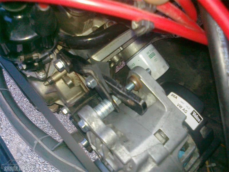

Vyriešené
Dnes som ako prvé skúsil horný držiak alternátora úplne demontovať, altík som nechal pripevnený len spodným držiakom. Vyskúšal som to za jazdy a v aute ticho.
Tak som následne skúsil ten horný držiak preskladať a upevniť ním alternátor inak, ako to bolo predtým (mám tam jednu páku navyše kvôli dopasovaniu iného alternátora). Predtým som to mal pripevnené klasicky o ten jeden krajný úchyt, teraz som páky preskladal tak, aby upevnenie vychádzalo do stredu a k tomu dlhý šrób skrz obidva horné úchyty + vyhral som sa s podložkami, aby to bolo dotiahnuté bez predpätia. Naštartoval a v aute pri 3000 ot. znova hluk jak kráva, rezonancia do celej kasne
Tak pre tú srandu som skúsil dať medzi páky a pod hlavičku šróbu gumu (z duše) na odporúčanie -> haso , dotiahol, naštartoval a v aute božské ticho
Bol som sa previezť a paráda....
Kua, 1,5 roka hľadania príčiny a pritom taká blbosť... by ma to ani vo sne nenapadlo, že také niečo môže spôsobovať obyčajné upevnenie altíka... medzičasom som už stihol aj všetko ostatné okolo agregátu prerobiť, preskladať, upevniť cez gumu, vyladiť
Raz darmo, v škodovke dokáže rezonovať fakt všetko od všetkého a jeden debilný zvuk dokáže človeka pekne potrápiť....
Teraz asi takto nejako, funkčnostne OK, ale musím to ešte doladiť vzhľadovo:

Hurááá. Tak sa to potvrdilo. Zdrojom nadmernej zvukovej rezonancie pri 3000 ot. je alternátor. Vymontoval som ho von a v aute úplne ticho. Až taká úľava v ušiach pri jazde. Nájsť to mi trvalo asi 1,5 roka, za ten čas som už celé auto asi 100x preskladal kvôli tomu
Teraz už len nájsť iný vhodný zdroj prúdu, aby som ho tam nemusel mať
Po nahodení altíka nazad (všetko na ňom a okolo neho som poriadne podoťahoval) sa tie hrozné zvuky pri 3000 ot. dostavili znova.
A teraz babo raď. Alternátorom ako takým to asi nebude, pretože ako som už písal, robilo mi to aj na starom úplne inom.
Jedine, čo ma napadá, je spraviť druhú hornú vzperu o hlavu motora, úchyt na altíku na to je.
Alebo sa skúsiť pohrať so spasovaním altíka s tou jednou hornou vzperou, aby tam nebolo predpätie v uchytení.

-> Bukaj: aj nad tým som rozmýšľal :) teda nie nad tým dynamom
12:39:43
25.08.2015
25.08.2015
-> minno: Co zkusit dynamo?
No, jedině nějak jinak vymyslet uchycení k motoru - nebo spíš přidat jednu příčku někam...
