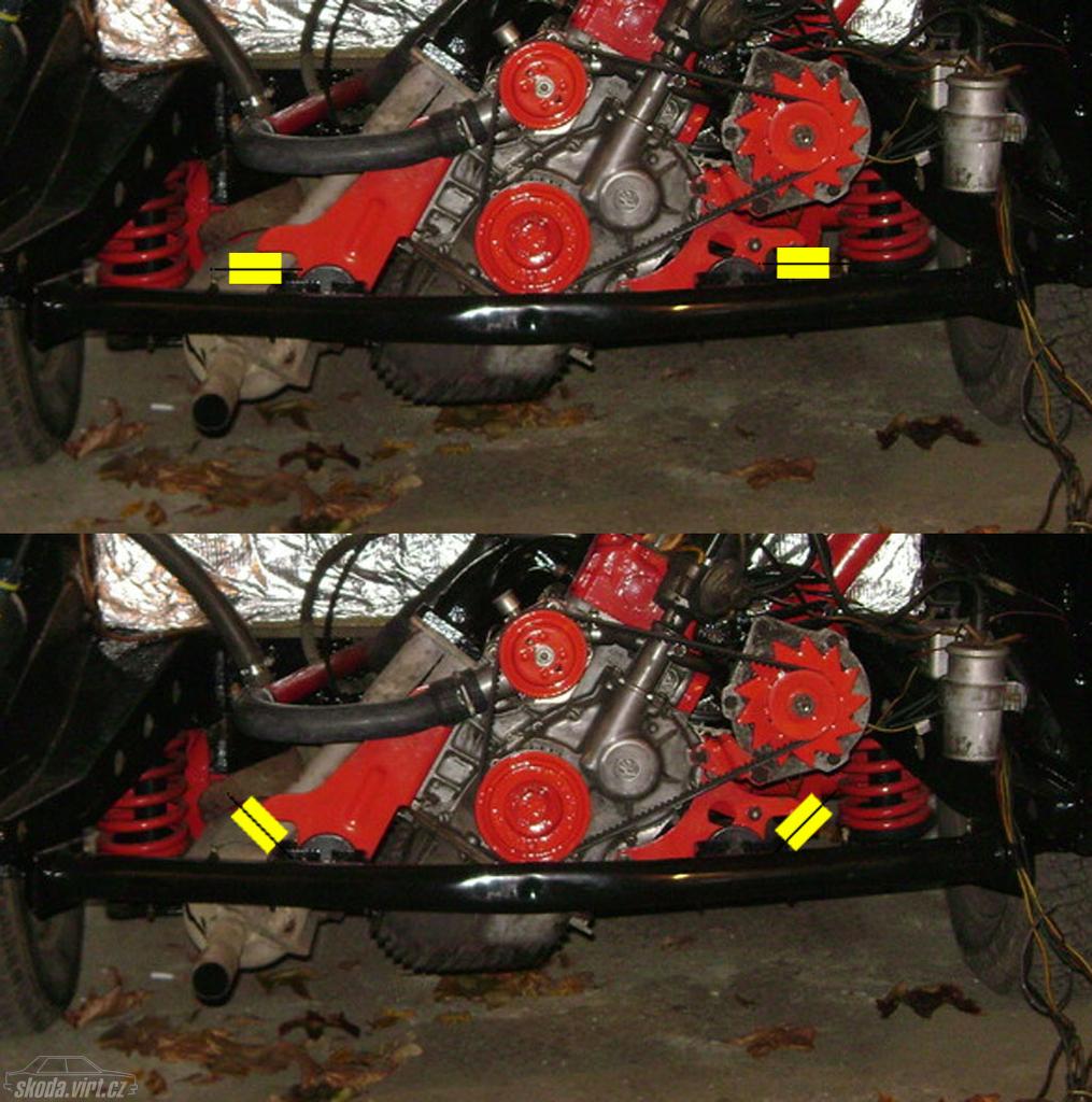

Klubko_
-> srdcar 120L: jak upravit silentblok převodovky na příčce?
Jasně, aby tam šly dát ještě ty 2 silentbloky navíc, tak by se musel upravit jak příčka, tak držáky.

srdcar 120L
-> Klubko_: To bys pak musel na vlečkový převodovce upravit silentblok a celkové uchycení na příčce. Já jsem to kdysi na jedné vlečce upravoval, dal jsem tam 2 silentbloky z motoru téměř vedle sebe, musel jsem však k tomu vyrobit držák a protikus na převodovce. Byla to sice pakárna, ale podařilo se a dotyčný byl spokojen. Před tím mu přišlo, že motor s převodovkou se moc mele, proto to chtěl nějak upravit.

-> minno: jojo, jinak, než realizací to nezjistíme. Někde už jsem to asi i viděl, jen na 2 silentech zešikma, ale to si myslím, že by to mohlo s vlečkou málo držet jek jsem psal Kamikazemu

Klubko_
-> kamikaze: to je skoro jako ten můj návrh. Já bych tam nechal i ty původní silenty, protože ty brání pohybu agregátu vpřed/vzad.

Klubko_
-> minno 26.11.14 19:57:11: snad to půjde vidět, silentbloky jsou žlutou barvou, černá ryska znázorňuje osu silentbloku kolmou na závity
