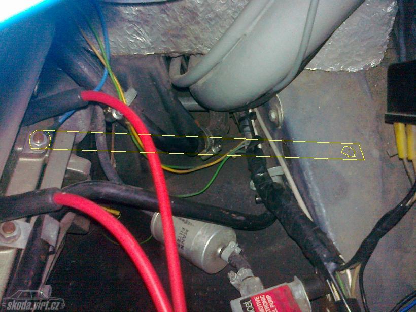

-> minno: Přemýšlel jsem nad tím. Ne snad, že bych to chtěl realizovat, ale kdyby tak jak.
Tímhle dalším bodem (vlastně čtvrtým, když uvážím i převodovku) budeš do karoserie přenášet jen další vibrace, takže hlučnost se ještě zvýší. U nových aut jsou motory zavěšený tak měkce, že se tomu občas nechce věřit. Ale hlavně jsou na silentech zavěšený a nikoliv postavený a za další je počet bodů jen nejnižší možný. Pokud bys chtěl vyřešit hluk a celkově trochu vylepšit zavěšení motoru, tak to udělej právě jako u Fa nebo Fe. To znamená navařit na příčku motoru jakési A. Původní silenty dát úplně do pryč a motor zavěsit na vodní pumpu jako Fa/Fe a pak někde od vany dát jen záchyt reakce.

Nerozmýšľal, alebo nerealizoval už niekto úpravu zavesenia motora u Š130-136 (vlečka) použitím tretieho kotevného bodu?
Z fabriky je zavesenie agregátu vymyslené dosť nahovno. Jednak aj preto, že motor je značne naklonený do strany a uloženie len zospodu.
V praxi to znamená, že sa motor buď dosť trepe (sériové, alebo iné mäkké zavesenie), alebo je to zas moc hlučné (tvrdé silentbloky).
Kompromisom by bolo ponechať mäkké zavesenie, ale ukotviť motor na treťom mieste. Vyriešiť problém výkyvu motora do strán.
Osobne mi vychádza najlepšie miesto na dodatočný priečnik ako je znázornené na obrázku. Samozrejme použitím silentblokov. Použiť by šlo napríklad upravené SB-"sluchátko" z predohrabov.
Takéto vlákno tu ešte asi nie je, tak môžeme diskutovať :)
