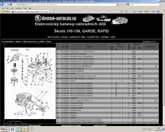

Hele a nechybí ti dole ta pérovka? pozice 22. Pak by to dělalo to co ti to dělá ....
zvětšit KarburÁtor Sedr 32 2951 NeotvÍrÁ 2 StupeŇ - obrázek od Kadelus vložen 22.05.2014 09:31:47
08:51:02

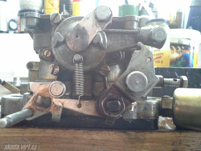

-> Mevrik: ten , od telesa karburátoru úplne prvý ide dat naopak , v oboch prípadoch zahnutím smerom ku karbrátoru , ale ked hovoríš že to máš stopro dobre tak nič potom , len mi to tak pripadalo tak som skúsil no
21:57:39
21.05.2014
Mevrik
-> robinho130: ten doraz nejde dát naopak má to tvarovaný výřer a buď by to bylo otočené ne druhou stranu směrem ven od karburátoru a nebo by to bylo jakoby naruby a tedy jazíček dorazu opět ven od karburátoru tohle má m 100 pro dobře
21:48:44
21.05.2014
robinho130
mne to pripadá podla poslednej fotky tak , že na prvej klapke je ten doraz naopak , tým zahnutým jazýčkom dole
21:45:36
21.05.2014
Olgoj Chorchoj
víííc plynu na první komoře, pak otevře, je to mechanický... A pokud ne tak si to při sborce blbě sborknul:-)
upraveno 1x, naposled 21.05.2014 21:46:15

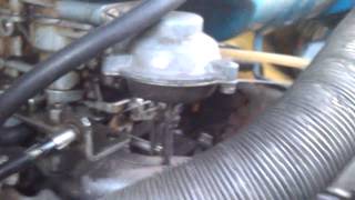

Mevrik
Dneska jsem vám to natočil aby jste viděli co to teda dělá a nedělá.
VIDEO0045
Jen dopíšu že při tomto protůrování vyšelo s výfuku trochu černého kouře proto je video pak rozhozené.

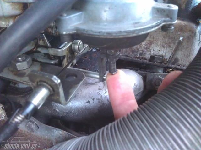

-> Mevrik: No když na tu pružinku takhle tlačíš tak uděláš prd - je potřeba aby byl fakt pořádně otevřenej první stupeň, jinak je ten druhej blokovanej. A pořádně myslím fakt pořádně.

Mevrik
jen dodávám že ručně druhou komoru otevřu když zatlačím na hřídel a to ramínko tak potlačím nahoru jak by to podle mě mělo chodit.
zvětšit KarburÁtor Sedr 32 2951 NeotvÍrÁ 2 StupeŇ - obrázek od Mevrik vložen 20.05.2014 19:55:44

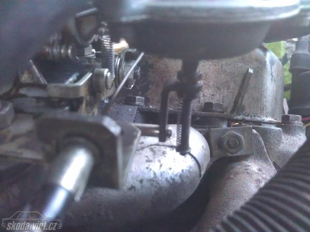

20.05.2014
Mevrik
Tak můj dnešní pokrok: za prvé si teď připadám jako blbec, za druhé jsem zmaten:)
K zaprvé po opětovném pročistění se mi podařilo rozchodit podtlakovou membránu že i na místě jsem schopen velkým přidáním plynu membránu stáhnout, ale připadám si jako blbec jelikož i při stáhnutí membrány druhá komora nijak nereaguje protože osička se sice zatáhne ale nijak nepohne s hřídelí klapky.
K zadruhé ačkoli to mám jak to má být alespoň podle příručky nejde mi do hlavy jak to má za klapku zatáhnout když se akorát zmáčkne pružinka ale nepohne to s tím ramínke které je napojeno na hřídel.
A teď lidi raďte :)
zvětšit KarburÁtor Sedr 32 2951 NeotvÍrÁ 2 StupeŇ - obrázek od Mevrik vložen 20.05.2014 19:54:06
