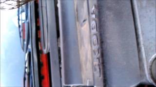

Takže pro všechny, jsou do hydraulický zdvihátka. Nejspíš se uvolnil v kanále po přechodu na jiný olej nějaký bordel a poškrábal to tam. Zkusíme to tedy nechat ještě chviličku klapat, jestli se to zalapuje a dyžtak to vyměním. Tlak oleje je v pořádku.

-> Borderer: hydroštely taky mi to 1.6 dělala, vem si prodloužení od ráčny a dej to na víko ventilů a k tomu ucho hned budeš vědět. prostě se občas natlakovaly a občas ne, ještě by bylo dobrý změřit kolik ti dává čerpadlo oleje.

Můžou to být prasklý svody, ale spíš tipuju na hydroštely. Ohřeje se olej, zřídne a začne to cvakat.

Zdravím,
u feldy se mi začalo ozývat takový jemnější, ovšem dost zřetelný cvakání od motoru, spojený snad jako trošku se ševelením, nebo jak to popsat. Projevuje se to tak, že když jedu normálně mezi obcema nebo stojím v koloně, tak se nic neozejvá, ale jakmile najedu na dálnici a jedu pořád 110/120km/h, tak se to začne třeba po 10ti minutách ozývat a frekvence se zvyšuje s otáčkama, intenzita pořád stejná. Z pohledu kabiny zvuk vychází jakoby z prostředních výdechů topení, ale větrák to není. Bohužel jakmile zastavím a chci koukat odkud to jde, tak to stihne přestat. Olej je tam 10W40 cca 900km (žere ho, ale je ho tam dost), rozvody dělaný 15 tisíc km zpět (zn. SKF). Hydroštely u pár dní stojícího auta zacvakaj a za vteřinu/dvě je klid, za teplýho startu ani necvaknou. Motor má najeto 180 tisíc. Nenapadá někoho něco?
