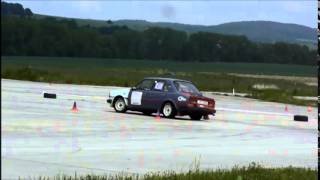

O víkendových závodech jsme se potýkali s problémem ve 140LS ( 2x ADDHE ), že při nasazení závodních gum ( mimochodem loňský závodní Micheliny jsou neuvěřitelný peklo a škodovka opět jela po dvou kolech asi metr ve vzduchu ) se začnou odlívat/přelívat karburátory. Děje se tak především v delším oblouku - video dodám večer.
Mám dvě teorie , ta první je jednodušší: Netěsní víko karburátoru a benzín se vybryndá na vzdušníky. Když jsem sundal víčka tak tam bylo lehce mokro. Vyrobil jsem v noci nový těsnění, v neděli to bylo výrazně lepší, ale jela se jiná trať, takže to nemuselo tolik vadit. Rozhodně to nebylo řešení definitivní, při ohřívání gum se to občas dělo taky.
Pokud by to bylo způsobeno druhou teorií, netuším jako to řešit. Bojím se o DDSR komplex totálního zeblití. Aneb hladina se nahrne ke straně, zvedne plovák a ten zavře přívod benzínu. Zkoušel jsem dávat níž hladinu a nevyřešilo to v podstatě nic. Jak tohle řešit? Dát hladinu ještě níž? Nebo naopak vysoko abych měl ,,zásobu“ benzínu?
