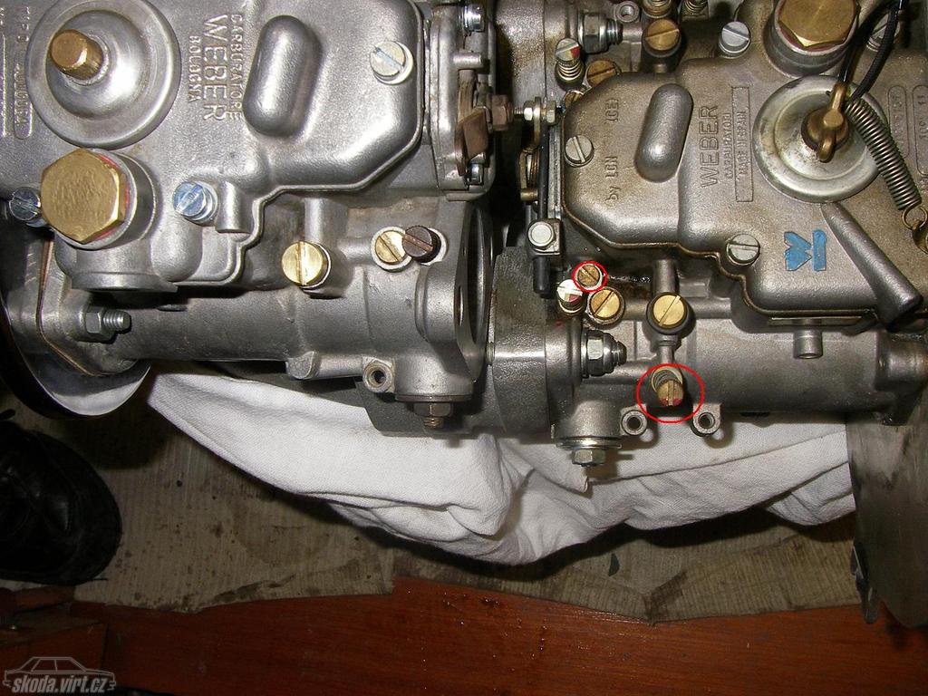

02.09.2014
Petr Urban
-> m8rinek: 1900,- je levný synchrotest ? Na sport-parts je 1400,- a na ebay i 600,- Asi to zkusím s tama. Stejně to všechno bude stejná čína.
09:46:37
02.09.2014
Evž@
-> Urbi: já mám synchro ze speedpra,je tam levnější.Bypassy dobrá věc na jemné doladění...

01:23:54
02.09.2014
-> Urbi: bypass maj to I pozdejsi generace italie. Synchro sneka ma za levno I daves. Na budiky nemiva dcoe vystup.

-> TTomas: Díky. Zatím jsem měl vždy co dočinění pouze s webry bez tohoto a ladil jsem synchro jen mezi tělesy, předpokládám tedy že zde se mohou všechny komory zvlášť a udělám to tak. A propo nejlevnější synchrotest by mohly mít kde krom ebay u kterého nevím zda mi dojde co má dojít ?
01:01:20
02.09.2014
TTomas
-> Urbi: Divim se, ze to ty jako motorovy zkusenar neznas, ale zase budiz ti k dobru, ze se zeptas. Lina huba hole nestesti. Jedna se o regulacni sroub pridavneho vzduchu a doladuje se s nim stejne proudeni dle synchrometru.
00:11:00
02.09.2014
Petr Urban
Kdo by věděl co jsou to za změny na Španělských novodobých weber oproti staré Itálii ? Hlavně větší zakroužkovaná jehla s pružinou níže, zatím neuvědomuji účel, když je ocelová podložka na tvrdo u šroubu a pod ní jen o-kroužek a dotažené na cit po o-kroužek (tzn. téměř nulová možnost ladění) či co to plní za funkci... ladění obtoku ? Nastavení ?

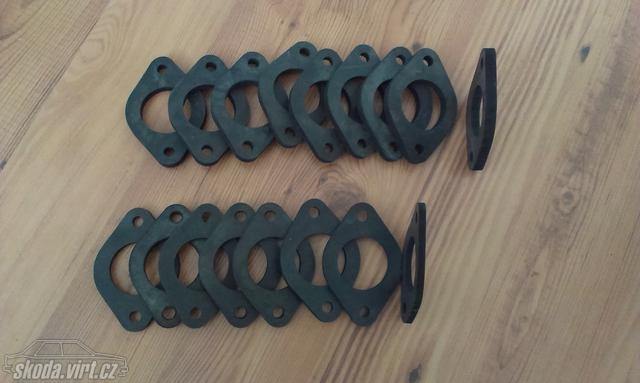

19.06.2014
Tak gumenné podložky pod karburátor hotovy ve dvou sílách 5 a 8mm. Od každé je sada 4ks k mání. Jedná se o testovací sadu takže bych udělal cenu ,,pouhých,, 200Kč za sadu a očekávám zpětnou vazbu...

29.05.2014
MVM
Chlapi.. JE velký rozdíl mezi pojmy těsnění a pružné uložení.. Těch správných provedení je jen pár a než řešit přisávání vzduchu a poškození motoru - tak to radši nechte na tvrdo..

21:50:45
29.05.2014
-> vhml: Tak pánové od dbilas to slabší dělaj www.ebay.de/itm/.../31094 8618190?pt=DE_Auto...
21:42:39

21:30:17
29.05.2014
-> vhml: Není :D www.moto-ustinl.eu/katalo g/.../popis_zbozi.asp?klic _ma=19...
-> MVM: Sám to šmrdlám na tuho... Na to moje cestování to je buřt :). Je to podobná informace jako tady od Štěpána, tj. od pána co to kdysi jezdil...
Protože mě pryžová podložka zaujala, tak bych ji nechal vyrobit. V síle 8mm v 65Sh. Jsou nějaké návrh co se týče síly? Případně měl by ještě někdo zájem?

21:27:07
29.05.2014
MVM
-> m8rinek:
Ze spojky kejvačky mi přijdou dost tuhý.. ovšem pokud Ti to funguje..

21:15:19
29.05.2014
-> MVM 29.05.14 20:59:09: konkrétní tuhost pružinky mi asi neporadíš viď? Protože moje byly fajn než se vyhřály, tak jestli mám koupit stejný, nebo slabší, silnější...
