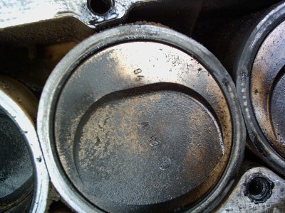

saskyn2
písty
08:10:34
30.06.2005
30.06.2005

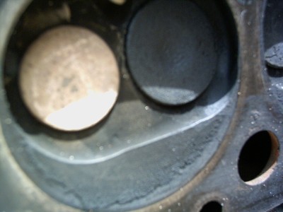

saskyn2
vybrání na hlavě
08:09:49
30.06.2005
30.06.2005

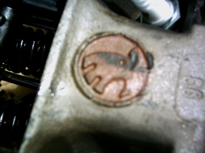

saskyn2
hlava
08:08:32
30.06.2005
30.06.2005
saskyn2
takže to žebro
07:52:45
30.06.2005
30.06.2005
saskyn2
