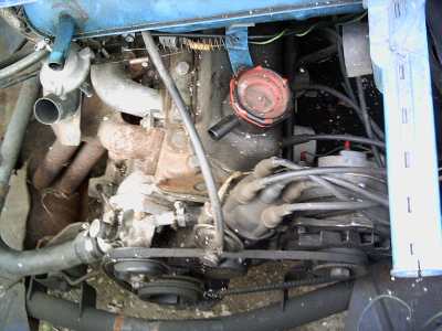

saskyn2
vejfuk na 130ku je stejnej jako na 120cu, akorát větší díry na števty(dá se koupit novej v Běchovicích 450kč nebo převrtat 120kovej)
Hlavy jsou rozdílný tim že 130ka má vybrání na vystouplý písty a mimoto 130ky má jinak daleko od sebe válce, takže na to 120ková hlava nesedí

saskyn2
tohle 130ka

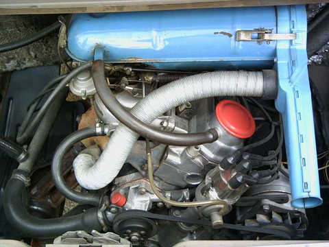

saskyn2
tak tohle je motor s hlinikovou hlavou(135, 136, favo, felda)konkrétně moje 136ka
