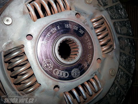

stará lamela

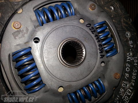

-> Mach 17.12.13 17:31:19: sachs je tam napísané na obložení ale toto felda nie je
toto vyzerá na 1,4 fab

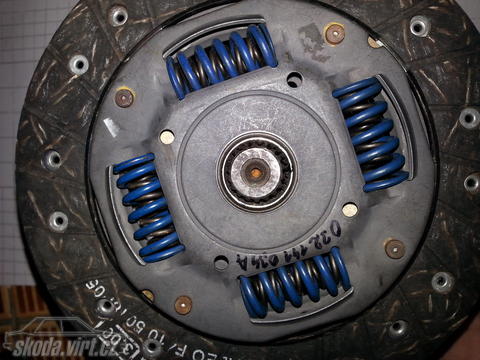

s hřídelí

zdravím. koupil jsem zde od člena lamelu, udajně měla být od sachsu na felicii 1.6 a když mi přišla tak o sachsu není žádná zmínka krom potisku na obložení, ale zároven je tam potisk i Valeo.. Na plechových částech není vyražené nic.. A další věc je ta, že má uplně jiný drážkování pro hřídel. má mít 18 drážek a tahle má 28, v přiložených fotkách je fotka z inzerátu, stará lamela z felicie, a nová s hřídelí z felicie a je jasně vidět že nemůže pasovat. jinak průměr by byl odpovídající 190mm, ale to je vše co sedí.. poradil by mi někdo z čeho by to byla lamela??
