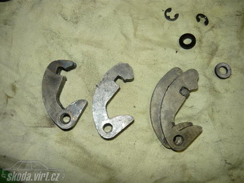

-> stepan: hlavní věcí je použítí pružinek a jejich tvrdosti, na výběr jich je dost, ale není lehké je získat :) Laborování váhou závaží se mi neosvědčilo a přihýbání pacek řeším na desetiny ke každé z dvou pružinek jinak, nyní už s ohledem na změřené vlastnosti každé pružinky a i tak to není úplně lehké naladit.

Tak je to čim dál tim zvláštnější. Dneska sem udělal rozdělovač s regulací 8 stupňů, menší závažíčka, pak sem ještě odhejbal packy aby byla regulace tvrdší a se základnim předstihem 3° to při 2500 ot. detonovalo. Se základnim 1° už ne.
-> stepan: aj ja som narazil na tento problem, detonovalo to medzi 2500-3500, musel som ubrat az na cca 18 stupnov v tej oblasti (kp 11.5).

-> Nepér: Tak je právě zvláštní, že na 100 oktan mi to při 3500 s předstihem 22° zadetonovalo.
To je dost málo. To maximum by to mělo dosáhnout kdesi za vrcholem točivýho momentu... Jestli se ti to opře o dorazy dřív, třeba už při 3500 rpm, tak to je moc brzo a to může být ten problém. Já měl to maximum lehce přes 30° někde v pěti a půl tisících a okolo čtyř tisíc, na vrcholu točivýho momentu, jsem měl asi 24° Na N95.
-> Nepér: Však to vim, tak když mám základ -6 a regulaci 13, tak maximum je 20°.
Když má rozdělovač rozsah 10°, znamená to 20° na klice. Takže když máš základ 5°, budeš mít maximum 25°.
Řikal sem si i jestli třeba nepovažuju za detonace něco, co detonace nejsou, ale řek bych že ne. Je to takovej zvuk jako prsknutí prskavky.
Takže dneska sem to trochu ladil, a detonace kolem 3000 ot. při jízdě do kopce s plnym plynem ustaly až při základnim předstihu 6 stupňů za HÚ. Z toho tedy plyne, že když má rozdělovač regulaci 13°, tak maximální předstih je 20°. Volnoběh to má nejlepší tak kolem 15° před HÚ, tedy regulace rozdělovače by měla bejt do 3000 ot pouze 2,5°. To mi přijde nějak moc tvrdý a divný.

-> Urbi: Díky, určitě se ozvu, ale nejdřív zkusím to co sem dneska dělal a sice že sem našel stovkovej rozdělovač s odstředivou regulací 13°, podtlakovou sem vyřadil a nacpal sem do něj kontakty a kondenzátor z emkovýho rozdělovače, tak uvidim co to bude dělat.

-> Dušan: Představoval sem si to asi tak, že se sníží rozsah, a odlehčováním závažíček se přitvrdí průběh. Jde o to, že nevim, jak by ta křivka regulace ideálně vypadat měla.
