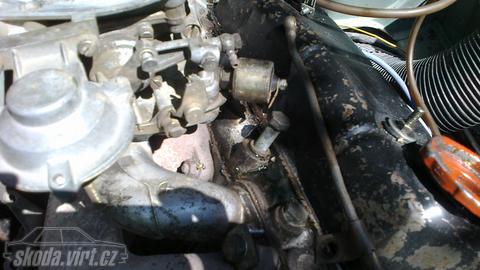

Probek 36 - zrušená registrace
Po troch hodinach vymyslania som zhodil sanie a myslim ze je to jasne. Uz nikdy nebudem nic skladat pri slabom svetle :D :D :D Este som to neskusal, ale myslim ze toto je ten problem. Zabudnuta podlozka medzi sanim a tesnenim.

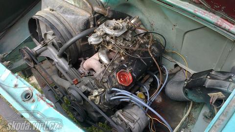

A takto to teraz vyzera pod kapotou

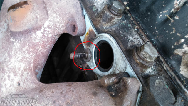

Tak karburator vymeneny zo 120ky a zdochlo to zas. Ale nasiel som dalsi problem.Po vysrobovany skrutky hlavy sa objavila voda 10 . Takze uz je nachystane nove tesnenie pod hlavu.Inak to zdochnutie sa prejavilo vzdy ked som ju predtim trocha viac vytocil.
prikladam foto skrutky
