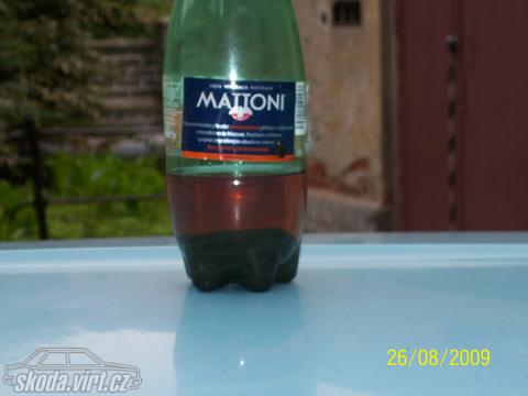

-> m8rinek: Já to měl podobně na MB, ale tam jsem si o profouknutí pusou mohl nechat zdát... už jsem měl připravenou hustilku s hadici, vždycky jsem odpojil potrubí u pumpy, připojil hustilku a prohnal to pořádným tlakem
Na fotce je cca třetina toho co jsme z nádrže dostali.
