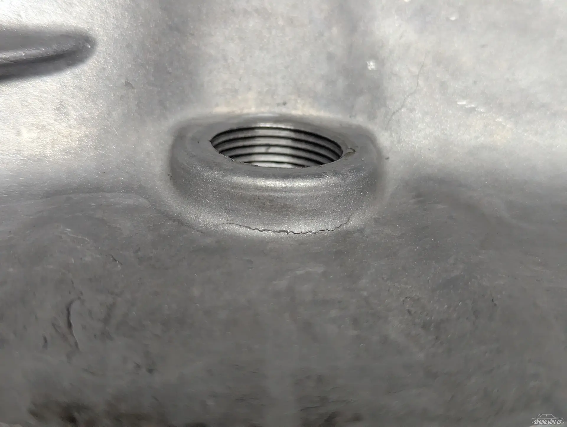

-> isti: to uz je v riti. Viac ma sere ze som od toho cloveka kupil vanu = napicu, prevodovku = napicu, nejde ani tak o peniaze ktorych nebolo malo, ale to mnozstvo strateneho casu... A som tam kde som bol, mozem zhanat aj jedno aj druhe.

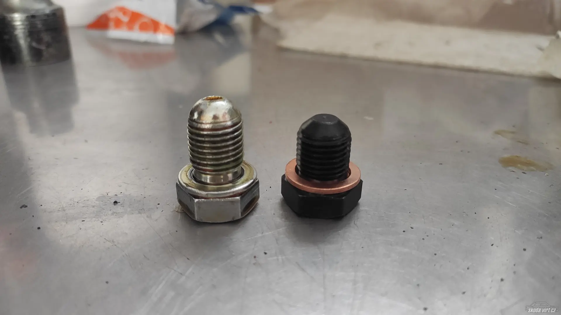

Tak som kupil vcera fibrovy kruzok, vysledok rovnaky, zase je to dneska oblemcane olejom. Tak ja neviem co je toto za anomaliu, mozem zhanat druhu vanu, tato ma nejaky zahadny problem.

-> palinator 12.11.25 09:41:50: Oni ten origo šrób s ne-medenou podložkou pri prvomontáži zrejme nejako špeciálne uťahujú, alebo dávajú na lepidlo, alebo čo ja viem čo s tým stvárajú, aby to tesnilo. A práve preto sa to má pri prvej výmene oleja vymeniť a dať medená podložka. Ako dávam medenú podložku (zatiaľ 2x výmena), ani kvapka.

než se s tím takhle srát, tak už bych tu vanu, v který bude asi prasklina, dávné vyhodil a dal jinou.

Na 1,4 TSI mi taky po výměnách roky chcal olej. Nový originál šroub s podložkou (ale to měď určitě nebyla), starý šroub, všechno chcalo. Až měděnej C-kroužek pomohl. Olej tekl přes 2 body, evidentně od nabodované matice ve vaně.
Teď jsem se naučil žíhat měděné podložky.

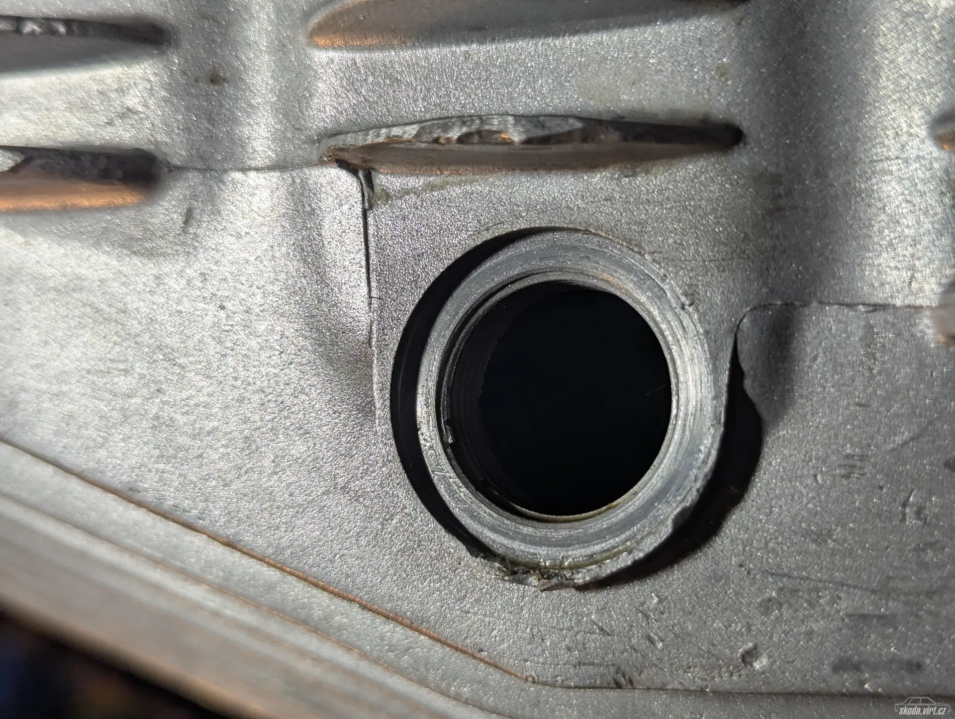

-> Bukaj: toto je stav pred brusenim, kazdopadne nepomaha nic. Zasrat zavit tmelom alebo cim sa mi fakt nechce, a hlavne cakat tri dni kym to vykvape tak aby sa ten zavit dal vycistit... Fakt mi dosli napady, v zivote by ma nenapadlo ze toto moze aj nefungovat. Napada ma este daky makky kruzok z pertinaxu ci z coho to robia, gumeny by asi nevydrzal.

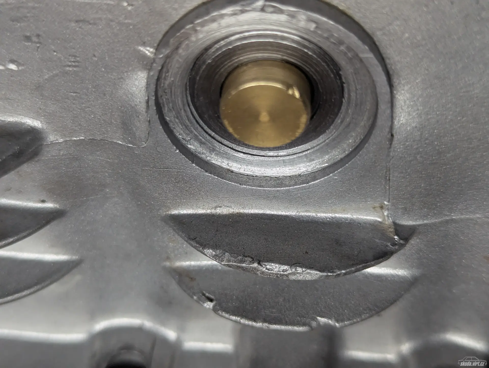

-> darklord: Na fotce jsou vidět vrypy a trhliny v materiálu. Ale hliníkový těsnicí kroužek by si s tím měl hravě poradit - je měkký, deformuje se při dotahování a o dutinky v dosedací ploše se z něj odrbou špony, které dutinky vyplní...

Kazdopadne, prebehol som to dneska smirglom na vrtacke, dal zatku, olej, a uz je tam zase kvapka. Takze vana ide dolu, a budem zhanat inu.
