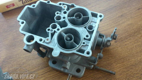

-> mirco: lol..:D Bol si? Nič som nenašiel. Ale mali sme doma karbec 1203 a ten má na druhom stupni 120ku, tak sme ju tam šupli.
Karbec vyčistený až na kosť. Hádajte či to ide.

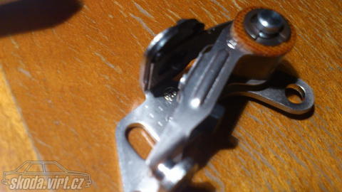

-> Shatter: fúha a to sa dá kúpiť nové aj takto samostatne, buď jeden alebo druhý kontakt? Som to ešte nevidel samostatne predávať. Ale obrúsovať by sa to isto nemalo.
-> minno: Ja ti neviem, zvyklo sa to tak robiť a autá fungovali.

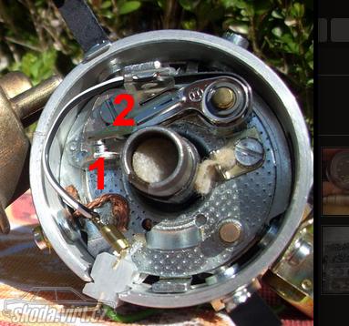

1 je pevný, 2 pohyblivý. (foto z článku od Urbiho)
-> Shatter: Nerozumiem. Aký pevný a pohyblivý? Kontakty sú predsa obidva v kope ako 1 diel. Rozmontovať to ide, ale mení sa to ako celok :) Ja len že prebrusovať sa nemajú, lebo je na nich špeciálna vrstva, ktorú obrúsením zničíš a potom to nemusí fungovať správne, preto sa kontakty vždy vymieňajú ako celok za nové.
-> minno: jop, bolo. Kontakty, no ten pevný hej, a pohyblivý sa vymenil.

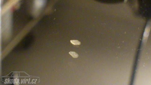

-> Petr Volfik: netuším, ľad nie, netopí sa to. Skôr ako plast, alebo soľ?? Má to asi 1x0,5mm.
-> Shatter: Co to je? Led?
