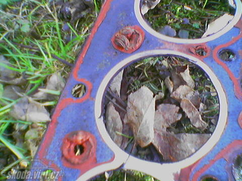

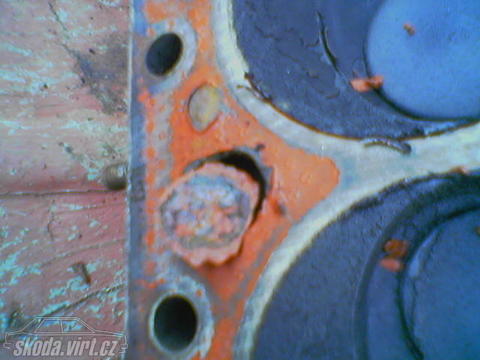

-> tubelles1100: S tou mrazovkou - jako že proto se sundavala hlava, že byla vypadlá mrazovka? Nějak to moc nechápu. Ale určitě je potřeba vyčistit závity v bloku, aby v nich nebyly ani špony, ani olej, ani voda. Nejlíp zakrýt válce a vyfoukat kompresorem, propláchnout benzínem (injekční stříkačkou) a znovu vyfoukat. Pokud nemáš k dispozici kompresor, tak aspoň hustilkou...
Přesahy tuším 0,07 - 0,15 mm
A škodovácké těsnění s hliníkovými těsnicími kroužky jsem ještě neviděl - dělají se ocelové a měděné, hliníkové znám na Trabanta
