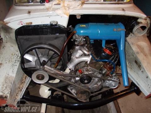

Tak jsem dělal motor u embéčka. Do poloviny rozebrán, vyčištěn zevnitř i z venku. Dosedací plochy jsem pořádně očistil, dal jsem nové těsnění pod hlavu (suché, ničím nemazal) a utahnul podle příručky pořadí šroubů a momenty. Celej vodní okruh pozapojuju, nandam hadice, všechno, a že vyzkoušim těsnost = naleju vodu. Okamžitě jak se voda dostala do motoru tak proudem okamžitě vytekla ze strany bloku mezi těsněním a hlavou. Co s tím?? Mam zkusit tu blbost a napatlat těsnění silikonem, nebo jsem koupil nákou sračku těsnění?? Fakt nevím, poraďte.
