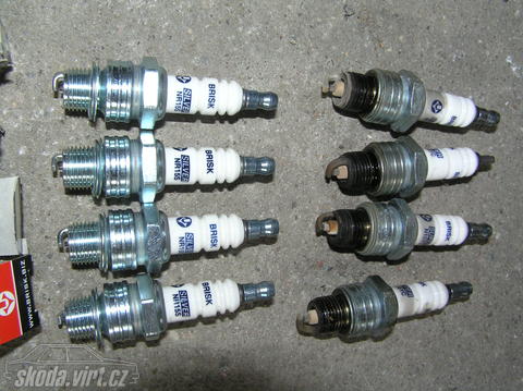

12:14:20
03.01.2013
Tak ukázkově cihlový né, ale nejsou bílý jako u některejch expertů a nebo černý. Prostě taková nějaká hněď... i když na dvou válcích jsou světlejší. Možná nehnědnou od olova, ale od Mogulu... 40
E: ve znění toho příspěvku ani nešlo o samotnou barvu, jako o to vyzdvihnout, že bohatost směsi asi nebude úplně nejhorší.
zvětšit skoda 105 so sedr 22/24 - obrázek od palinator vložen 03.01.2013 12:14:20
upraveno 1x, naposled 03.01.2013 12:15:56
