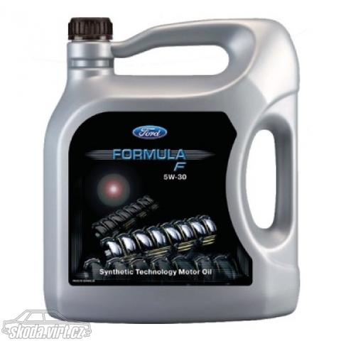

Nepér
-> Mach: Ten Ford olej tam nedávej, má ACEA A1/B1, je to řídký, to může jen do motorů, kam to povolí výrobce motoru. Pokud se nemýlím, tak potřebuješ ACEA A3.

-> dragons44: najprv si o tych olejoch nieco nastuduj preboha ... tie cisla ktore tu spominas su iba viskozitne cisla a s kvalitou ani vykonnostnou specifikaciou oleja nemaju takmer nic spolocne

-> dragons44: ako si na to prišiel čo to je ? ako si prišiel na to že konkrétna 10w je polo plno alebo minerál ? ja to viem prečítať v technickom liste ale tu žiadny nevidím , a 5w 30 na obrázku je podľa mňa obyčajná syntetika prebalený CASTROL EDGE ALEBO HELIX na longlife interval

-> Mach:
Na TDI-PD ser na nějaký exšperimenty, vydřeš akorát vačku. Na PD potřebuješ normu VW 505.01

mohlo by ti to začít prosakovat okolo těsnění a je taky větší pravděpodobnost že to bude papat olej. ale nevím v jakým stavu máš ten motor
jinak by to ničemu nemělo vadit

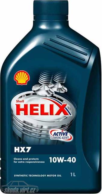

uvolní to prd ale nedávaj to tam , rado to žerie olej a týmto tomu pomôžeš , dávaj čo tam patrí tj Magnatec 10w/40 , Mogul Extreme 10w/40 , Shell 10w/40 Helix a tak

ja osobne by som nizsie cislo nedaval lebo 5w40 ti uvolni carbon a ine necistoty co 10w40 neuvolni a moze doskrabat valce a ine veci .... nikdy nevies kde moze byt nejaka usadenina alebo nieco ine neodporuca sa dat mensie cislo ale nezarucim to naisto radsej nech poradi aj niekto iny

Mach
ted je tam Shell Helix HX7 10w40 ale motor je hezky čistej, a jakej olej tam dávali přede mnou nevím.. já jsem dal rovnou tohle, protože ho mám za darmo

podla toho aky olej si mal predtym ?? ak si mal 5w30 tak ho tam mozes dat ale ak si mal 10 alebo 15 tak potm uz ee ja davam 10w40

Mach
můžu dát do fel 1.6 olej 5w30? mám ho za darmo, tak bych ho tam dal pokud by nebyl nějaký problém. specifikace od oleje níže
WSS-M2C913-A , WSS-M2C913-B, WSS-M2C913C, ACEA A1/B1
