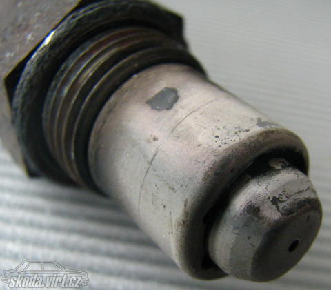

-> OTA-MTX: bývá. Ale podle vzhledu se funkčnost nepozná

OTA-MTX
vyndal jsem lambdu, takhle světlá by měla být ne?

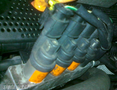

OTA-MTX
-> Dušan: toto?
ještě pak mě napadl kabel k lambdě

Dušan
-> OTA-MTX: jeste je tam zapalovaci modul na filtrboxu. Lambda se me nezda. Kazdopadne to muze ovlivnit i ten benzinovy vstrik, protoze se podle nej ridi pynovej.

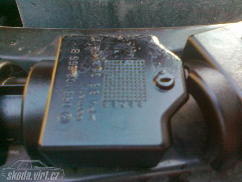

Dušan
-> OTA-MTX: kdyz zamenis civku tak beze zmeny ? Svicky jsou dobry ?

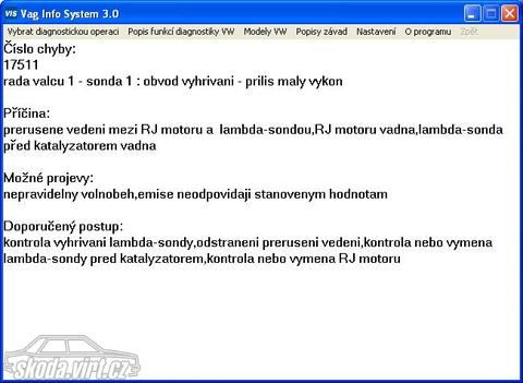

OTA-MTX
Nový problém, na benzin na volnoběh na tři válce, pak už dobrý.
Na LPG na tři pořád:(
Kromě toho, že válce nepálí, píše ještě toto, myslíte vyměnit lambdu?

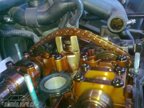

-> OTA-MTX: forum.skodahome.cz/topic/
.../page__st__925 počti si túto a predošlú stranu
19:32:51
31.05.2012
31.05.2012
OTA-MTX
-> Milan 136: nene, chrastí to na levé straně motoru od rozvodů
řemen má vůli cca 3cm do stran takže to by vysětlovalo tu hlášku s vačkami a měl by to byt napínak..

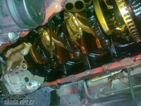

OTA-MTX
klika a ojnice

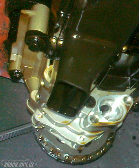

OTA-MTX
cerpadlo

-> OTA-MTX: takže asi přestavovač. Ten tlak jsi měřil?

OTA-MTX
vana sundána, vše krásně čisté

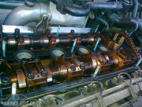

OTA-MTX
tady bylo trocu bordelu..
19:39:04
15.05.2012
15.05.2012
OTA-MTX
zda se byt celekm čisté
19:37:07
15.05.2012
15.05.2012
OTA-MTX
na tomto asi nic nepoznam..

OTA-MTX
dnes trochu času tak horní viko pryč
