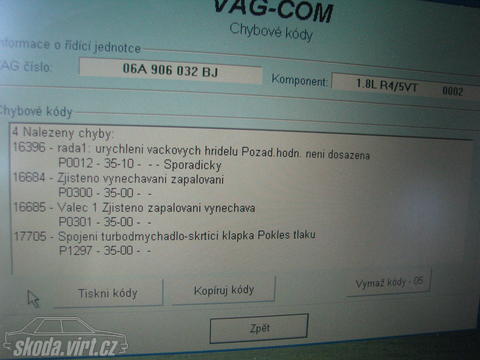

-> OTA-MTX: to z hlavy nevím8
19:54:10
14.05.2012
OTA-MTX
-> Milan 136: po smazani zavad a výměně cdívku už to žádné chyby neukazuje, proto se tu ptám..

v pátek jsem to přivezl z hamburku, auto je krásné po prvním majiteli, stalo se mu toto s motorem, on než aby opravoval (němci to neumí ani v servise) tak to prodal do "tureckého" bazaru za 1k eur
19:51:41
14.05.2012
-> OTA-MTX: to máš i v chybách, že ten přestavovač nepřestavuje. Vynechání je jasný a to spojení turbo klapka-vyčistit a nastavit. Nebo je KO klapka
19:50:27
14.05.2012
-> OTA-MTX: vyndáš čidlo u výměníku a natočíš místo něj tlakoměr.
Pokud to nebude v pořádku, tak sundat vanu a vyčistit, vymýt. Pokud to pak mazat bude, tak se možná vršek namaže a bude to ok
