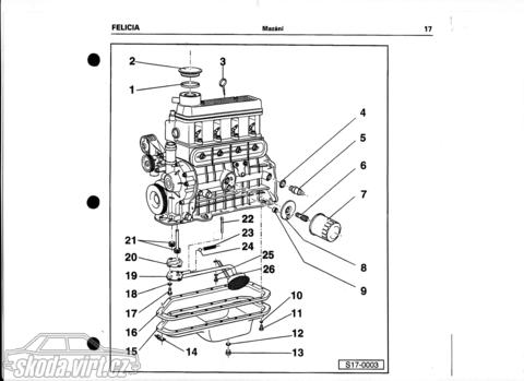

Fábie žádný díly 8 a 9 nemá

Mach
k tomuhle obrázku pro ty kteří už výměník montovali. Díly č. 8 a 9 zůstanou v motoru ? místo dílu č. 6 mám vyrobený delší. Pak jen navleču výměník zajistím matkou a našroubuju filtr. Bude to tak?? Možná se ptám jak blbec ale radši se zeptám než to zkazit..
