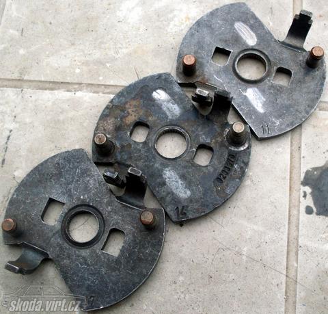

A dajme tomu, ze si chcem poskladat bezkontaktny rozdelovac z vhodnou charakteristikou. Kolko stupnovu odstredivu regulaciu mi odporucite(budem sa pytat dalej postupne) vzhladom k nedokonalosti ETZ.
ta spodna doska je 17stka
Moj motor je seria S120LS + Rko vacka. Bezne jazdenie zo zatazenim 2/4ludia + batozina, bohate mi postacuje potiahnutie motora do 4500 (pripadne 5000ot).
