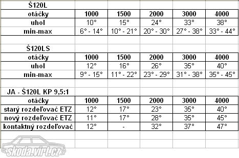

Prikladám moju tabuľku doplnenú o 3 nové údaje (posledné tri riadky - meranie 2, 3, 4).
Teraz tam mám teda ten kontaktný rozdeľovač. Podľa posledného merania pred pár dňami sa mi to nejako záhadne rozladilo - údaje č. 2 v tabuľke (posunutie predstihu o pár stupňov smerom hore) - nechápem prečo, ale rozmýšľam: že by na to mala taký značný vplyv poloha víčka rozdeľovača voči rozdeľovaču? (víčko je v svojom uložení u každého rozdeľovača mierne hýbné do strán).
Bol som to s takýmto rozladeným nastavením prebehnúť a zrejme som konečne zistil, čo je to detonovanie
Motor vo vyšších otáčkach s plným plynom pri snahe dostať z neho maximum vydával taký cvrlikavý zvuk. Prepokladám, že to je ono. Pri nižších otáčkach to mierne poskubávalo. S výkonom som nebol veľmi spokojný.
Potom som spravil rovnaké meranie s odpojenou podtlakovou reguláciou - meranie č. 3. Podľa priložených údajov je zjavné, že pri stání auta a zvyšovaní otáčok s motorom bez záťaže, podtlak účinkuje až v otáčkach 3000-4000, kedy bez pripojeného podtlaku je predstih v týchto otáčkach 3000 a 4000 bez zmeny. Je to tak správne?
Následne som predstih doladil (znížil) a spravil posledné meranie (č. 4) (merané spolu s pripojeným podtlakom). Po tomto doladení som to bol prebehnúť a bolo cítiť jasné zlepšenie, zlepšil sa výkon (najmä v kopcoch) a prestalo cvrlikanie (alebo som len ohluchol pri vytáčaní motora pri meraní :D), motor tiež prestal skubať pri ustálených nižších otáčkach (okolo 2000). (Ešte jedno doplnenie: pri takto naladenom predstihu na 12 stupňov pri 1000 otáčkach, mám základný predstih pri zastavenom motore, okolo 3-4 stupne - predtým v minulosti som jazdieval tak 5-6 stupňov, ale nikdy som to už nemeral v zvýšených otáčkach).
Uvidím, ako sa to bude správať ďalej pri ďalších jazdách, podľa toho budem ešte ďalej testovať, prípadne dolaďovať. A zrejme vyskúšam potom ešte aj ten bezkontakt.
Zmeriam tiež ešte aj predstih s takto doladeným motorom pri odpojenej podtlakovej regulácii a rovnako aj s bezkontaktom a porovnám hodnoty podľa tabuľky.
Mimochodom, zistil som, že predstih pri voľnobežných otáčkach (800) mám vždy cca rovnaký, ako pri 1000 otáčkach.
Stále mi ale celkom nie je úplne jasné, k akým hodnotám by som sa mal snažiť priblížiť za ideálneho stavu a či nechať ten kontakt, alebo dať bezkontakt :))

No, zistil som dosť podstatnú vec a to takú, že pri meraní predstihu som z nevedomosti meral predstih so zapojenou podtlakovou reguláciou
Takže podľa tej posledne pridanej tabuľky s doplnenými hodnotami s kontaktným rozdeľovačom to presne vychádza na ideálnu krivku podľa tabuliek predstihov (37 st. pri 3000 ot.).

No takže hral som sa s motorom. S ETZ som predstih v otáčkach 4500 a 5000 nakoniec nemeral, lebo chod toho motora a hlavne zvuk s ETZ sa mi fakt nepáčil, radšej som to dal preč.
Nahodil som klasický neupravený kontaktný rozdeľovač, na ktorom som jazdil dlhodobo do nedávna a s ktorým šiel motor veľmi pekne a bez problémov.
Pomeral som predstihy. Prikladám doplnenú tabuľku o posledný riadok. Tie rozdiely v nameraných hodnotách ma fakt prekvapili
(základný predstih pri stojacom motore som nastavil na 5-6 stupňov, takto som s tým vždy jazdieval)
"Starý rozdeľovač ETZ" = Favo rozdeľovač s vymenenou odstredivou (pružinky) a podtlakovou (ufo) reguláciou z kontaktného rozdeľovača 120
"Nový rozdeľovač ETZ" = Nový Hanhart rozdeľovač vyrobený na mieru s reguláciou pre 120 motor
"Kontaktný rozdeľovač" = sériový zánovný 120 rozdeľovač.
Uvidím aké to bude za jazdy, predpokladám že rovnako dobré ako kedysi.
