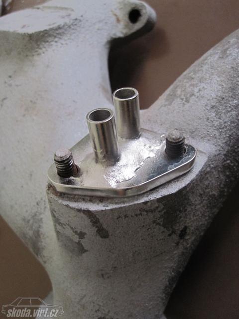

Gregy

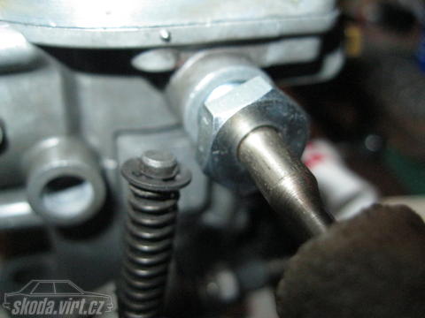

Sedí:

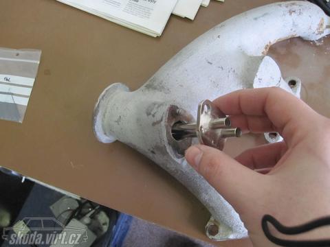

Gregy
Další krok:

Gregy

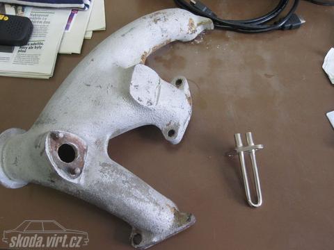

Zkouška osazení na vymontovaném potrubí:

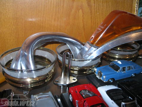

dragon_cb_cz
-> Gregy: Sakra to je paráda
09:35:39
25.06.2012
25.06.2012

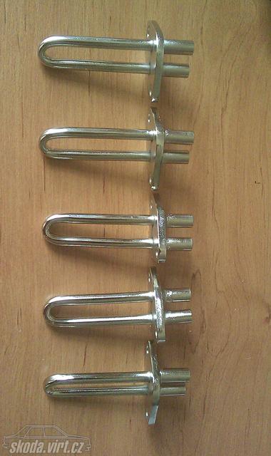

-> Gregy: No fakt jako nový..
. Nebo spíš lepší..

j_j
-> Gregy: tohle je opravdu nádhera.
09:19:00
22.06.2012
22.06.2012
Gregy
Tadááááá. Tak pánové koukejte a slintejte
Poniklováno a konečně hotovo...

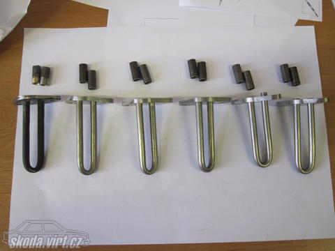

Gregy
Nazdar všem. Tak jsem se ke smyčkám po určité době zase dostal a podařilo se spájet 5 kousků. Přikládám foto. Teď musím zajistit niklování a už to bude hotovson.

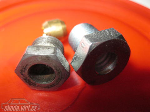

To vypadá dost dobře. Jestli to klapne, zejtra zajedu u nás do firmy, kde montujou LPG a zkusím nakoupit. Pak to na soustruhu stáhnu na délku těch původních a mělo by to být ono na 100%

-> Bukaj: To vibruje celý i s hlavou v jednom rytmu..
. Navíc jsem to utahoval jen velice lehce, abych nestrhl prsýnku hrany - ale beru v potaz..

-> Jozka:
No, dva a půl závitu v zinkohliníku, kam se přenášej trubičkou vibrace z výfukových parohů asi nebude to pravé ořechové

-> Bukaj: Jsi byl o 6 Kč úspěšnější
(je to ze servisu). Zatím jsem zkoušel jen tak letmo, ale zašroubování se zdálo být asi 2 + půl závitu, což mě by stačilo- ale při realizaci skouknu důkladněji.
Jinak jsem vzal nějaký navíc a můžu i dokoupit..

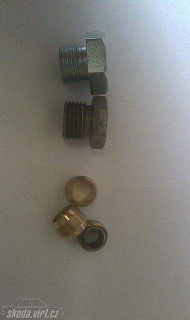

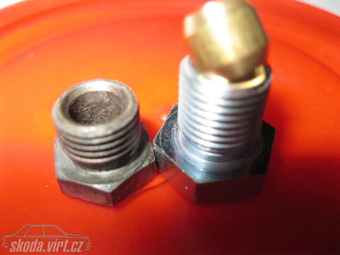

-> Jozka:
Já je kupoval asi před rokem v Autogas Coubal, ty mosazné prstýnky za 6 Kč/ks a ty šrouby asi za 15 kč/ks
Ale ty prstýnky je potřeba zkrátit - aby šroub nedržel jen za kraj závitu...
11:02:03
27.02.2012
27.02.2012
.. ale fungujou dokonale. Kus za 27 kč, původ asi 1203 Desta LPG.

..nic pro originalisty, větší OK, delší závit..

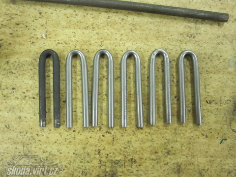

Tak další postup. Krátké trubičky jsou hotové. Musely se stočit z plného matroše, neb nebyla vhodná trubka. Teď se výroba trochu zastaví neb příští týden valím na sližebku a tenhle tejden máme hafo práce s chystáním se na ni. Tak pokud neumrznu, tak se pak ozvu jak pokračuju. MB zdar.

Tak je tu po čase opět další postup a jsem blíže termosmyčce. Jen horní krátké trubičky se budou muset udělat nové. Mají moc velký vnitřní průměr.

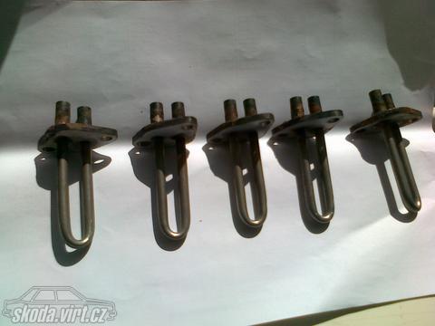

Gregy
Tak pánové, už se nám to rýsuje. Jsou ohnuté trubičky a chystají se příruby. Bohužel jich je jen 5 což je špatná zpráva pro Osminohýho :-(. Takže zase kousek blíž k termosmyčce.
