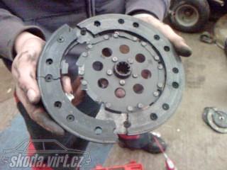

-> Matulo: ty kokso!!!...kvalitne rozflákaná lamela9 3

-> minno: ja viem ved som mu napisal co si myslim... zazil som si s tym svoje! 1 Tiez to vidim na hydrauliku, len netusim co mysli -> Bobesh:
zvětšit nejde hádzať rýchlosti  - obrázek od Maťulo vložen 17.11.2011 21:37:18

peti
-> Matulo: strkal ich kam nemal 3 taky roztoceny pritlacak musi boliet 3
