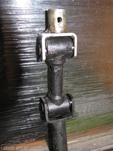

čavte, tak mam problém a napadá ma veľa riešení no radšej sa poradím :): tak mam takýto problém že som dnes ráno vstal a šiel k auto, naštartoval som ho krásne naskočilo no a keď som šiel hodiť jednotku tak mi vobec nešlo ju zaradiť a to isté z ostatnými rýchlostami, no dal som tam fakt cez zuby spiatečku a pritom som mal spojku úplne na zemi a keď som ju dal tak mi auto šlo do zadu a spojku som mal stlačenu, vypol som motor a rychlosti šli zaratiť no ale auto bolo vypnuté. naštartoval som a znova nejdu hádzať...je to pritlačník? alebo img.skoda-virt.cz/forum_u pload/.../7_540_128193__20 10-02-26_17-18-52_63.jpg ? lebo tu kostku keď som mal auto hore tak som sa na ňu pozeral a fakt je zničená, dlhšiu dobu ju chcem meniť no teraz som na to doplatil...najlepšie je že v nedeľu máme zraz a neviem či to stihnem :/
