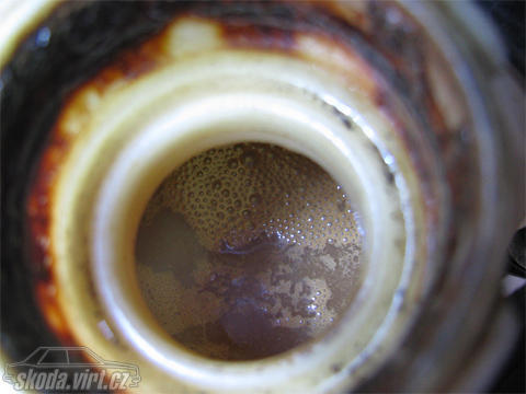

Proste sa ti dostal do vody nejaky bordel (pri vypustani, pri nalievani, pri montazi hlavy), mozno aj trochu oleja. Ja by som skusil odsat tu penu z expanzky, doliat cistou a bude to asi ok. Podstatne je, ze nemas vodu v oleji, ani olej vo vode, nehreje sa to a kuri to normalne.
BTW: Na rady niektorych virtakov olej aj emulziu vzdy ochutnavam

to mas asi zle odvzdusnene (treba nadvihnut predok auta pri odvzdusnovani) a ak ti kolise teplota daj tam wahlera, je to iMO jediny spolahlivy termostat
a bublinky v expanzke vobec sa nemusia objavit ked to fuka do vody.

Takto to vyzerá v expanzke. Zdá sa mi, že po dolievaní čistej vody pri odvzdušňovaní je to spenené už menej. Farba vody je v poriadku - to je taká nemrzka hnedo-žltá.

Zdá sa, že s tým motorom to nakoniec nebude až také zlé.
Tak som dnes ráno vstal a šiel to prebehnúť. Po asi prvom 1-2 km, kedy bol motor ešte studený, som skontroloval olejové víčko. Emulzia žiadna.
Po ohriatí teplota ešte mierne kolísala (minimum, na ručičke zbadaný pohyb asi 2 mm)
Po pár km jazdy som to ešte raz poriadne odvzdušnil. Potom som s tým spravil asi 60 km a ručička teploty sa z 80. stupňovej hodnoty ani nehla, a to som to dosť točil a šiel aj cez horský prechod (kopce). Olejové víčko som stále kontroloval, už stále bez emulzie. Olej na mierke čistý. Hadice mäkké, do vody netlakuje.
Voda je však stále taká spenená, ako slintačka. Po tejto jazde z vody asi neubudlo nič.
Po pridaní plynu so zavretou expanzkou hladina klesne naozaj asi len tak o 5 mm, ako písal Jarda, takže to by malo byť tiež OK.
Snáď to bude OK. Musím ešte pojazdiť, spraviť pár jázd so studeným motorom a potom nejakú dlšiu jazdu, aby som sa uistil že nemizne ani voda a nejde ani voda do oleja.

Prosím ešte o odpovede na tieto otázky:
1. Keď sa dostane olej do vody - robí to len mastné fľaky, alebo to pení?
2. Keď to tlakuje do vody, má to v expanzke bublať?
3. Má hladina v expanzke po pridaní plynu klesnúť? Ak áno, tak má klesnúť len trochu, alebo veľa? Lebo mne klesne cca z maxima skoro na dno. Ak má klesať, tak klesať môže len pri otvorenej expanzke, alebo aj pri zavretej?

-> Jarda: kuk titulok :) hlava je nová, to je práve to.

-> minno: a hlavu mas teda stejnou, co jsi tam mel puvodne? jedine me jeste napada nejaka mikroskopicka trhlinka, ale to snad ne... poradne to projed, myslim, ze to bude OK
me u rapida po pridani plynu take klesa hladina vody... proste si ji natahne pumpa

Na veľa vecí už nachádzam teoretické vysvetlenie, no nejde mi do hlavy hlavne tá vec, prečo brutálne klesne hladina vody po pridaní plynu?
Ináč s tou dolievanou čistou vodou si akosi začínam byť neistý, či to bola naozaj čistá voda
Tak ako píše peti, niečo sa mi marí, že som si raz doniesol do garáže bandasku s purovou vodou
Ale zdá sa mi to nepravdepodobné, to ma len tak napadlo. Pri liatí vody bola voda bez peny.
22:26:42

-> minno: este ma napada pises ze to je fungel hlava nebola s dacim zvnutra kde je voda zakonzervovana?
