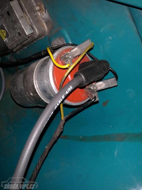

a cívka
19:48:50

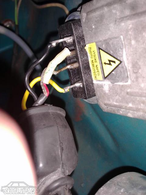

ETZ zapojení
19:47:40
15.02.2012
15.02.2012

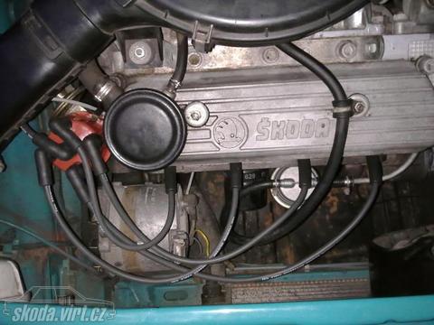

James1991
Tak sme ještě pro jistotu vyfotili zapojení kabelů, které je podle mě dobře. Kabely jsou nové, svíčky taky, palec taky, cívka hází jiskru a každá svíčka taky. Motor točí ale nechytne i když občas se nějaký náznak chycení objeví, ale jen nepatrný. Svíčky po vymontování byly mokré od benzínu a byl na nich černý šmír nebo co to bylo. Po sundání filtrboxu když sem držel otevřenou klapku tak to chytlo, ale stěží a běželo to jen pod plynem a to jen chvíli.. ještě hodim zapojení cívky, ale mělo by to být zapojené jak má.

-> James1991: Hele a když ste ten rozdělovač vyndavali... vyndali ste celej i s tim spodkem nebo jenom půlku? Nemohli ste při montáži ho otočit o zub špatně? Nebo o víc zubů?

-> James1991: to snad ne.... 1-3-4-2

To se mi zdá divný, ale zkusíme to vyčistit. Ještě se chci zeptat jak že mají jít po směru hodinových ručiček kabely od svíček od drážky na víčku rozdělovače?

To mi ale nejde do hlavy když sme si předtím označili přesně rysku jak má být rozdělovač. Když sem mu volal, ptal sem se ho jestli má správně po sobě jdoucí zapojené kabely na víčku rozdělovače od té rysky a řikal že nví, tam by mohl být zakopaný pes?

Tak benzín už si to bere, je to v pohodě, ale včera přestaly kabely házet jiskru, tak sem vyndal rozdělovač a vyměnil cívku, byla kaput, po nasazení nové cívky a zpětné instalace rozdělovače to prej nastartovalo(nebyl jsem u toho) ale muselo se dost šlapat na plyn aby to nechcíplo, běželo to na 2 válce a svítilo dobíjení a pak to zdechlo..v karbci benzín už ale byl.
