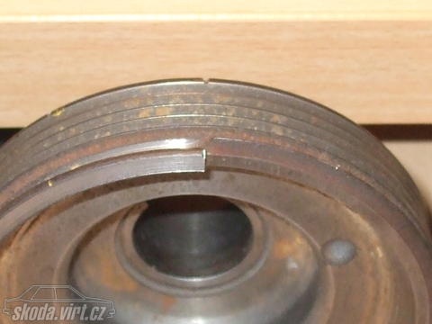

matoo
-> elbacil: mam to podobne ale na 100vkovej remenici, foto nemam ziadne detailne pri sebe

elbacil
-> matoo: daj foto ako máš snímač.Ja mám takuto remenicu

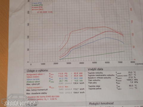

elbacil
-> elbacil: vyhrabal som ten graf tak tu je akurát som si výkon poplietol.ked nájdem druhí graf tak ho sem dám.
