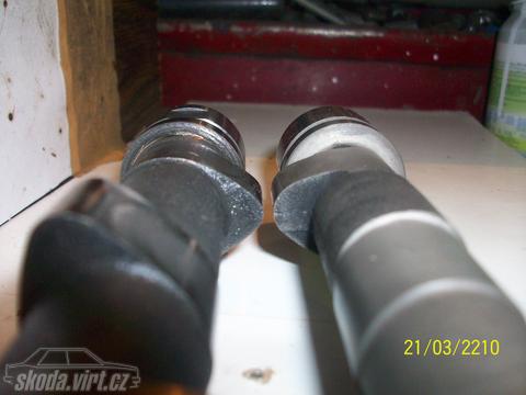

Tak dam fotku vacky ked je to uz tema o ostrej vacky...278 vs 300

peter l
Nemam skusenosti s kuzelovymi ale doteraz som jazdil 280-ku s valcovymi pruzinami z Fava+podlozky a funguje to krasne do 7000 pak dalej neviem je to uz asi limit vacky a ostatnych uprav

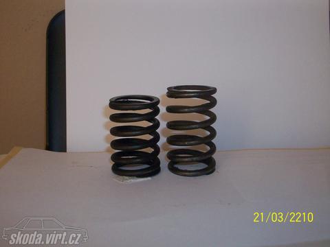

-> peter l: To je slušnej nesmysl. Buď se pružina vrátí na původní stav po pár stlačeních vačkou a nebo pokud jsi jí natáhnul moc, tak praskne...

31.10.2013
peter l
-> vhml: No neviem,odtho sa bojim...
-> stepan: Nemalo by to,aj po uplnom slaceni vo zveraku ostala natiahnuta ako je,ono totiz tak brutane nataihnuta neje...
15:48:33
31.10.2013
-> peter l 31.10.13 13:52:52: slušná cesta do pekel. Nezapomeň napsat až praskne :-)
15:48:22
31.10.2013
stepan
-> peter l: Ale když si ji jenom takhle natáhnul, nevrátí se po čase do původního stavu?

peter l
-> DEAtH ROLL: No stym suhlasim ze charaktika sa zmeni,ale je podstatne tvrdsia(co aj 300-vka vacka vyzaduje)ako seria pri tom istom stlaceni.zavity su rovnomerne roztahnute,tak by to vadit nemalo.mozno stalo by to za skusku...inak som vlozil 300-vku vacku s ventilovymi volami 0,30 za studena po max.zvihu vacky je pruzina stlacena ze medzi kazde zavity vojde mierka 0,40mm(zdvih vacky 7mm,podlozene pruziny Favo)ale kazdopadne tie pruziny riesit budem.
14:08:36
31.10.2013
DEAtH ROLL
-> peter l: Ale tím, že si ju ty teraz plasticky zdeformoval sa môže resp. asi sa aj určite zmení aj jej charakteristika. Podľa mňa to nebude úplne dobré.

OK tak tu je foto pruzin seria 45mm a upravena 50mm.teoreticky by to fungovat malo

A co rikate na upravu seriovych pruzin,cize natiahnutie seriovych favo pruzin,dneska som to skusal z povodnych celkovej dlzky 45 mm na 50(tahane za studena)a je to hodne tvrdsia a tympadom by netrebalo pouzit podlozky pod pruziny a tak by bola aj dostatocna medzera medzi zavity pri plnom zdvihu vacky(7mm)..vase nazory???
