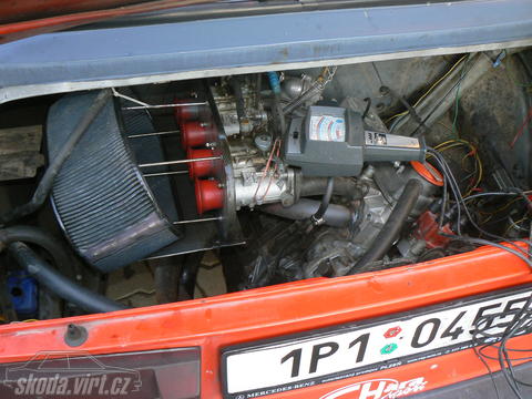

09.06.2011
-> venni: origo přepáčko má taky pružiny jako kráva... pokud na stole choděj karbce volně samy, tak ok, pokud ne povolit osky, poklepat a mirně dotáhnout... matky nic nestahujou, jen vymezujou axialni vuli.
www.moss-europe.co.uk/Gra phics/.../Mangoletsi-Weber -DCOE-throttle-linkage-LP4 2411_1.jpg
21:18:55
09.06.2011
Tady jsou ještě dvě pružiny v sobě. Teď je jedna takhle zavěšená a druhá vodorovně
zvětšit Dhla 40 a DCOE40 - obrázek od vhml vložen 09.06.2011 21:18:55

09.06.2011
venni
-> vhml: doprdele,už jich víc nemám na skladě,sedr jsem skoro nikdy nejezdil.Zítra zkouknu přepákování a hold přidám silnější pružinu,což se mi moc nechce :(

Evž@
-> venni: tu používám též....ale mám tam nechanou tu páčku co tam původně byla...takže je tam páka...a ta pružinka na to stačí

venni
-> Evž@: mam to sladěno na přepákování tim šroubkem s pružinkou.Nastavil jsem to podle synchrotestu a oba karbíky ukazujou stejně.Pružinku mam tu slabou co byla na sedrovým karbeci.Asi je to málo sakra.

Evž@
-> venni: měl sem ten problém...chce to sladit oba dorazy stejně.....ale i tak to mírně zůstane viset díky předpětí plynového lanka.....tak jsem tam dal pružinku a od te doby pokoj

venni
Já se přidám s jednou malou otázkou...vrací/zavírají se vám klapky normálně ?Ja tam mam slabší pružinku na vracení,ale vždy když sahnu rukou na přepákování vždy to o nějakej 1-2 mm víc zavřu.Prostě buď jsou nějak blbě nakřížený v tom přepákování a nebo tam je nějakej podtlak či co :(
PS:nedovřený klapky=veliký otáčky na volnoběh :)Ale nikdy letí hore a někdy ne,že by falešnej vzduch ještě někde okolo?
