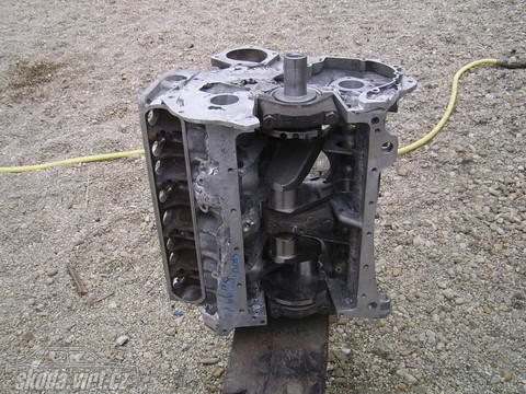

18:38:00
08.01.2011
elbacil
zas iný pohlad1
zvětšit V8 - obrázek od elbacil vložen 08.01.2011 18:38:00

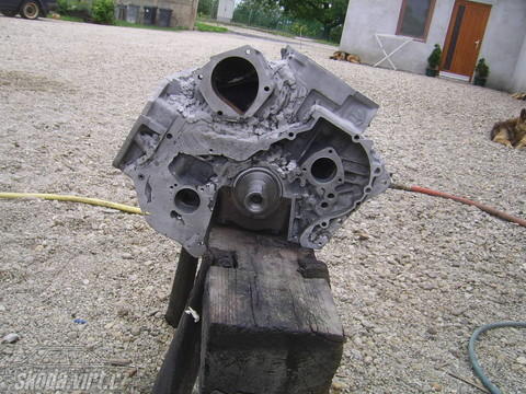

alpin
-> afro100: da sa rozpajat ta retaz ?
18:32:15
07.01.2011
-> alpin: lepsie jedno koliecko a dlhsia retaz nie ?
18:31:11
07.01.2011
alpin
-> elbacil: 8 ako budu rozvody ? len ,,odsadena´´ vacka a dve koliecka na na kluke ?
upraveno 1x, naposled 07.01.2011 18:32:01

07.01.2011
elbacil
pohlad odpredu1
zvětšit V8 - obrázek od elbacil vložen 07.01.2011 18:28:41

Klubko_
-> pap: toz pod pojmem pan konstrukter si predstavuju nekoho jinyho, ale kazdopadne je to frajer
zvětšit V8 - obrázek od Klubko_ vložen 06.01.2011 23:29:42
