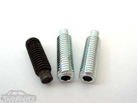

MiroJ

MiroJ
navyse som musel pobehat 2 mesta aby som dal dokopy 1dnu sadu
cana za 1ks je 1.26eura teda za sadu 10€ ... som zvedavy kolko vobec vydrzi

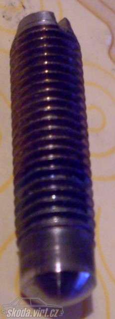

MiroJ
-> suri: pani , vsetko zatial len cisto teoreticky , naozaj to nestoji za poskodenie motora a len podotknem ze som dnes konecne kupil nastavovacie skrutky v mototechne a prvy krat su uplne ine nez som kupoval doteraz .
doteraz boli vsetky cierne a mali strasne maly zarez na skrutkovac , zial ine neboli k dostaniu .
tieto nove su svetle , je vyditelne ze je koniec skrutky teplne spracovany a zarez na skrutkovac je hlboky ...

Tomáššš
ja mam zase iny problem
srobiky mi drzia ale matky nie
podaril sa mi strhnut zavit ...
otazka znie : staci zohnat povodne vo vybornom stave ( srobiky,matky) a dat ich zakalit ?
ked je taka moznost ?

-> MiroJ: ak ti ekotherma nezoženie 7čky tak je to hanba , rátaj s tým že to bude 4,8 - 8,8 pevnosť čo ani jedno s toho by som tam nedal , nehovoriac o kalenom konci , uvidíš že každou minútou behu motora sa bude vôľa zvačšovať

MiroJ
myslim ze pouzitelne pokial budu M7

01.11.2010
01.11.2010
-> MiroJ: Nejak ti tam to nedokonale zakonceni sroubu poskoci, ventil zustane dlouho otevrenej, nejak se to skripne a nazdar.
