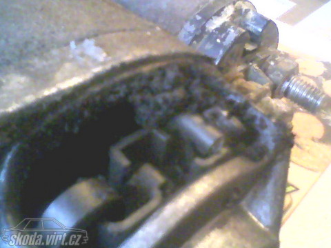

01:33:25
07.08.2010
Bucin
tak konečně mám nějaké to foto v PC takle to bylo zanesené
zvětšit onemocněl motor nebo starter ? - obrázek od Bucin vložen 07.08.2010 01:33:25

-> Rapid05: skoro žádný byla jich tam cca třetina mít kabel k mobilu tak ti je ukážu na foto.

-> Bucin: A uhlíky vypadaly jak? Hodně jetý?
23:25:38
03.08.2010
Bucin
-> Rapid05: jak jsi mluvil o kotvě tak ta moje byla celá černá od mazlavýho bordelu musel tam bejt masakrální odpor.
