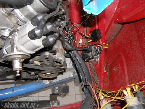

Ta fotka toho motorového prostoru fáčka mě pobavila. Vypadá to "moderně", ale je to medvědí úprava :-D Energie jiskry u fávo zapalování a zapalování BMM je skoro stejná. Obě jsou to elektronická zapalování a obě si mohou dovolit silnou jiskru (narozdíl od historického kontaktního zápalka, na tomto webu tak oblíbeného :-).
Takhle to má spíš o něco horší jiskru, než kdyby tam byl originál. Ukážu to v pondělí kolegům, aby nebyla nuda :-D

-> Matthes, záškodník z TechWebu: Myslíš takto? Je to fotka z jednoho auta z bazaru, mě to zaujalo, tak jsem si to tehdá stahl
