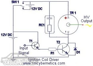

-> darabos: Ale vlevo mas baterku 12V a nahore jeste jednu baterku, ktera ma u sebe prepinac, ktery prepina mezi + a -. To nechapu :(

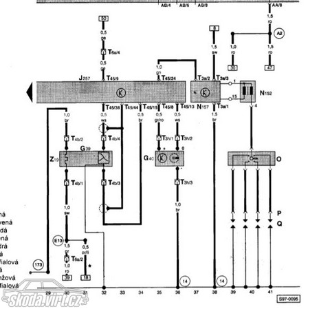

-> Matthes, záškodník z TechWebu: nijak, je to to iste, ako klasicky rozdelovac s kladivkom, len namiesto kladivka je tam jeden tranzistor a ten prerusuje prud podla signalu z RJ. Kostra z cievky pojde cez tranzistor...nie priamo na kostru
Edit: neni, 1 a 15 su pripojene k blackboxu so znackou N157 a nikde tam nie je znacene, ze priamo k + alebo -, a ten box je vykonovy modul na prerusovanie, ktory dostava signal z RJ

-> darabos 01.02.11 23:20:50: V tom tvym schematu nechapu jak mas 2 x 12V oddelenych? Prece nezkratujes + a -

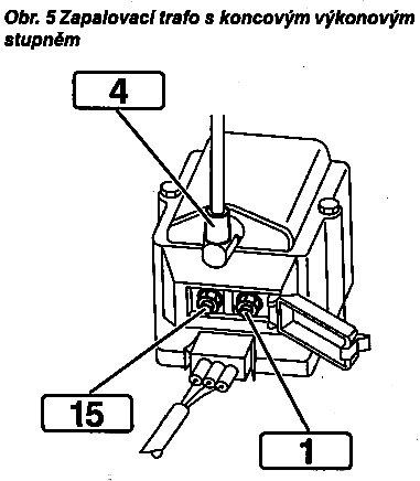

-> darabos 01.02.11 23:12:42: Kdyz se podivas na ten obrazek od Sharka kousek niz tak tam jsou svorky 1 a 15. Kdyz se podivas na to schema ode me, tak tam proste jedna civka je pripojena svymi konci prave na tyto svorky 1 a 15. Takze bud nejakej kokot neumel nakreslit schema, nebo 1 neni kostra

-> Matthes, záškodník z TechWebu: inak v zasade je to nieco podobne:

Tak me to zase nejak chytlo. Muze mi nekdo vysvetlit, jak funguje tohle kokotsky schema? Svorka 1 je kostra, 15 je plus, ty 3 maly piny sou + – signal.
Ovsem jak to muze fungovat, kdyz primarni civka je stale na + a -?

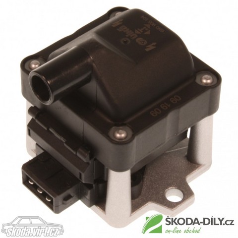

Nemam asi co delat tak vymyslim kktiny. Puvodne jsem chtel na rozdelovac naroubovat listu MPI z feldy. Nebyl by v tom velky problem, ale nemam nejak duveru k modernim el. soucastkam
To je sumak.
Inu napadlo me pouzit misto klasicke skodovacke VN civky modul z feldy. Melo by to byt z BMM, mozna i 1,6MPI. Rikam si, ze bych ulehcil kontaktum a panu kondikovi a treba mel i lepsi jiskru. Co myslite?
