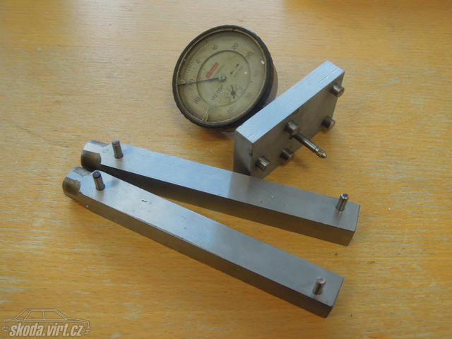

-> Westas: Delal jsem to nekolikrat naprosto nevedecky, ale fungovalo to - Nejdriv usadit klapku, aby co nejlip tesnila a dotahnout 2 sroubky na jeji ose (ssmozrejme s povolenyma cervikama dorazu klapek). Pak jsem vrazil prostrednicek (nevim proc zrovna ten :) mezi okraj klapky a stenu komory a srouboval dorazovyho cervika. V okamziku, kdy jsem ucejtil minimalni posun klapky, bylo nastaveno. Je to na hulvata, ale nikdy me to nezklamalo. Jak jsem nedsvno cet na jinym foru: jahody taky netreba sazet s rozestupem 20cm +- 0,1mm :-)

-> Westas: Delalo se to i treba pomoci cigaretoveho papirku, nebo ja to delal proti slunicku. Ale samo uchylkomerem je to nejpresnejsi.

-> Westas: dá sa to spraviť od oka na čo najmenší priesvit okolo klapiek ..... keď budeš mať klapky moc otvorené, bude ti okolo nich prisávať palivo cez hlavný systém a pri zhasínaní teplého motora sa ti budú prejavovať "samozápaly". Ak ich zavrieš moc, bude sa klapka zasekávať do telesa karburátora ....

trochu vám do toho skočím takou serióznou otázkou. Zaujíma sa niekto, resp. prevádzkuje niekto nastavovanie medzery pri dovieraní klapiek bez nástroja na to uspôsobeného? Ja som to naposledy urobil len tak halabala od oka a potom mi lietali otáčky volnobehu hore dolu a nešlo to šróbami nastaviť tak som šruby povolil úplne a keď som pri zaťahovaní pocítil že už idú šruby tažšie tak som ich nechal tak, na prvom i druhom stupni. A funguje to. Máte nejaký návod ako to urobiť čo najpresnejšie bez toho úchylkomeru, či ako sa to nazýva tá vec so stupnicou?

-> maruz: ono je to spis tak, ze nedeformovany viko a priruba karbu skodovky, je rarita :-) Vzhledem k tomu z jaky hrachoviny ty dily jsou, staci vhodne rezevrit celisti sveraku a bytelnym kladivem viko potunit. Pripravky jsem neresil, vika jsem resil takhle a priruby se rovnaly na "manualni freze" - kus smirglu na rovny desce a pohybovani obrobkem az se cloveka leje :-)
