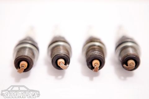

tak jsem změřil tlaky a všechny válce mají 1,3 MPa. Svíčky jsou cihlový. Takže asi klepou ventily. Ale není to jako šicí stroj nebo cvrlikání, ale tupý kovový bouchání. Zítru sundám ventildekl a projedu vůle. Pak už nevím. Když jsem startoval na tlaky, tak mi přišlo, že nic nemlátilo. Ale potřeboval bych někoho k ruce, abych byl u motoru.

-> m8rinek: I to je možné, ale nechtěl jsem vyndavat svíčky z horkého motoru. Dnes na ně kouknu.

-> Zdenek136: neznamena to spis, 4 valec spatne pali?
