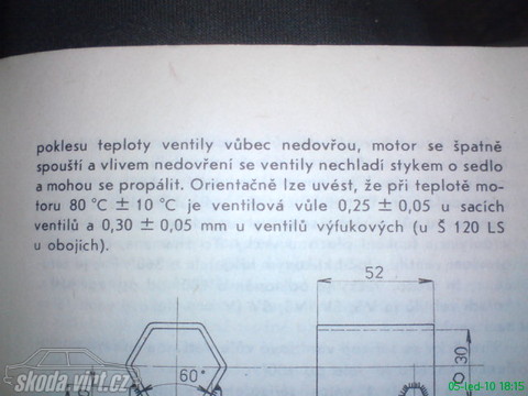

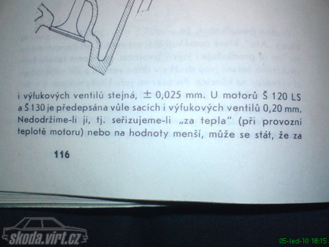

Ano je to tam napsané, když jsou malé vůle na ventilech, tak při mrazech ti nedovřou ventily, neutěsníš spalovací prostor, nedosáhneš komprese (tuším, že u 130 je 9,7:1) a nezapálíš smě, a nenatočíš, nebo velmi špatně. Je to opravdu možné.

Já mám teda ještě jednu škodovku 130L stejně jako ty, a po dlouhém ladění mi vyšli nejvýhodnější ventilové vůle 0.25 sací a 0.25 mm výfuk. U tvého motoru to může být jinačí. Ale 0.20 mm. nic nepokazíš! Jde o to, aby tam nebylo třeba 0.10 mm. to pak nedovírá, podpálí se to a když se to neřeší může to být i konečná.

-> Zdena-rapid 136L: a v te knize pisou o spatnych vulu spatne chyta je to mozny ?? pac vule jsem naposledy stelova tak v kveten - cerven.....

Ale zase nemělo by se nic stát, můžes zkusit i třeba 0.25mm, když uslyšíš cvakání vahadel je to moc a ubereš na 0.20 mm.

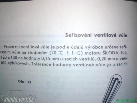

Tahle seřídit to můžeš, i když ti to nedoporučuju, podle knížky se to seřizuje při 20 stupních, ale já vše své motory buď sportovní nebo série ladím při teplotě 80 stupňů. Jde tam o to, že při této teplotě se veškeré části rozvodu, ale nejen rozvodu roztáhnou na tu správnou délku, tak jak normálně fungují při spuštěném prohřátém motoru. Když to seřídíš za studena bude to fungovat, ale každá věc se roztahuje jinak, nikde není napsáno, že se veškeré díly roztáhnou stejně. Jelikoš máš sériový motor tak to udělej za studena, a bude to fungovat na 100%. Když bys chtěl za tepla, musíš stihnout seřídit všech osm ventilů pod minutu, za touto hranicí, už motor velice rychle chladne, záleží zase kde to děláš. Mluvím pouze ze své zkušenosti. Hodně štěstí. Zdeněk6

Ahoj pokud máš motor sériovej 742.130 (starerá třináctistovka s litinovou hlavou), pak dej ventilové vůle na sací a výfukové ventily 0.20mm. pokud máš ostrou vačku, chce to odladit, minimum však 0.30mm.6

Tuším že LS a 130 mají po 20-20 a Š105-120 mají těch 0,15-20.
Kdyby jsi ty vůle přehodil tak to nemůže dělat to že motor nechytá spíš se podívej po zapalování a karburaci4

Zdravim vas ve spolek, poptreboval bych poradit kolik se maji delat ventilove vule u motoru 130, v knizce jsem se docetl ze u motoru SKODA 105, 120, 130 je saci 0,15 a vyfuk 0,20
A pak v dalsim odstavci je S 120, S 130 ventilova vule saci 0,20 a vyfuk 0,20
Takze jsem uplne zblblej kolik maji byt vule a tim chci dodat ze mi to tedka v zime skoro vubec nechyte, ale kdyz je teplejc tak ano
