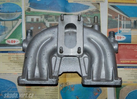

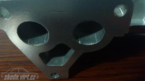

mozno je to fotkami, ale ten hlinik zdaleka nevyzera byt ocisteny.
mal by byt svetly, ty tam mas tmavosedy povlak asi zoxidovany vplyvom kyseliny
za 50 eur (to je 1000 korun?) bezne sa generalkuju hlavy co zahrna ocistenie a vyzera ako nova.

Zapoměl jsem nějak dodat fotky jak to dopadlo. Takže zde po chemickém čištění.

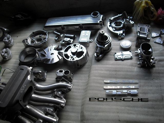

to potrubi vazi prd tak to nech chemicky vylestit ... vysledek je paradni viz bracha
porsche.108.cz/naseauta/m artinz-924-81-47.jpg

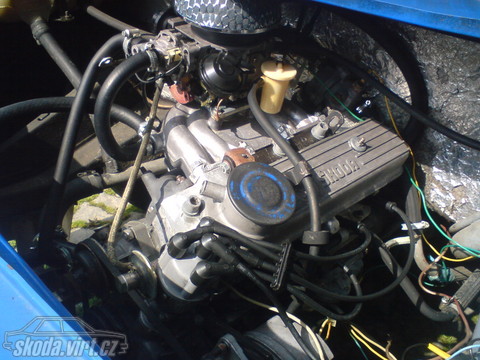

Když jsem myl motor, tak jsem to nastříkal nějakým rozpouštědlem od Coyotte a spláchnul vapkou.
Výsledek zde:
Výsledek zde:

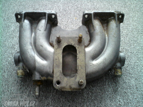

CO POTŘEBUJU
- odstranit ty usazeniny, špínu, vodní kámen
Znáte někdo nějaký způsob? - Chemický, obrušovat to nechci aby zůstaly zachovány číselné znaky a slepice na kanálech. Aby bylo vidět že jsou to origo svody. Jestli víte jak na ten bordel bez poškození materiálu těch svodů - rád si nechám poradit. Díky.
POPŘÍPADĚ POKUD NĚKDO MÁTE ORIGINÁLNÍ ! NOVÉ ! SVODY - JSEM OCHOTEN PŘISTOUPIT NA DOHODU - VÝMĚNA BEZVADNÝCH STARŠÍCH ZA NOVÉ + DOPLATEK!

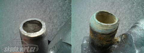

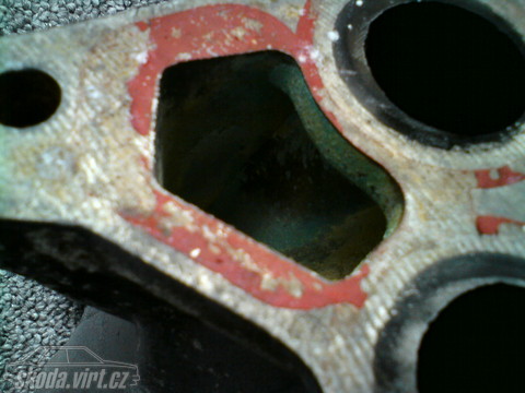

V odělených přepážkách pro kapalinu je taky vodní kámen nebo co to je... a usazeniny.

Detail svodů které bych potřeboval doladit k obrazu nových... ještě je na nich zažraná nějaká špína, na vstupních kanálech je vidět vodní kámen, koroze...

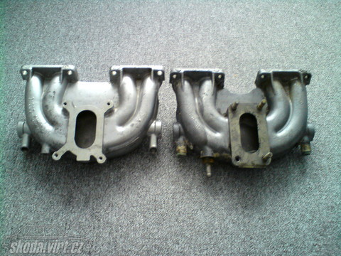

Tady je porovnávací fotka
- vlevo jsou fungl nové origo svody 135/136 Favorit
- vpravo jsou starší origo svody 135/136 sedan, kupé
